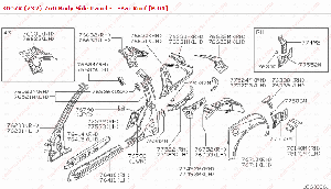

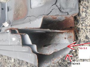

Wie ich am Samstag leider feststellen musste, ist der Schweller auf der Beifahrerseite strak verrostet von innen. Bei Courtesy hab ich zwar Blechteile gefunden, aber bin mir nicht ganz sicher ob es die richtigen sind.
80_z32_760-2
Sehe ich das richtig, dass ich dann die Nr. 76414 und 76410 brauche? Innenschweller und Aussenschweller? Und passt das ganze an den 2+2? Ist leider nicht genauer spezifiziert. Wenn die Teile unterschiedlich sind, steht das bei denen eigentlich immer noch mal extra dabei... Hier wird nur zwischen den Dacharten (Coupe, T-Bar, Cabrio) unterschieden.
Schon mal vielen Dank vorab.

Der untere Teil der Karosse ist doch verzinkt dachte ich? Evtl. nur von aussen? D.h. Durchrostung von innen ist aufgrund mangelnder Hohlraumversiegelung auf jeden Fall generell möglich? denken denken
Beitrag vom 28.03.2012 - 14:59
Nein,
da ist nix verzinkt am Z das ist leider nur ein Ammenmärchen.
Es wurde lediglich eine bessere Konservierung als bei den Vorgängermodellen verwendet.
Ab dem ende 88er Z31-Modell wurde etwas mehr Wert auf Rostschutz gelegt und alle Vorgänger (Z-Modelle) waren dem Rost leider so abgeneigt wie ein Drogenjunky seinem Stoff traurig

bei mir hatte es gereicht den außen Schweller zu wechseln. den inneren konnte ich neu aufarbeiten. Also das verrostete rausgeschnitten, sauber gemacht, und wieder rein.
76414, die nummer sollte stimmen, aber ob das Modell stimmt keine Ahnung.
