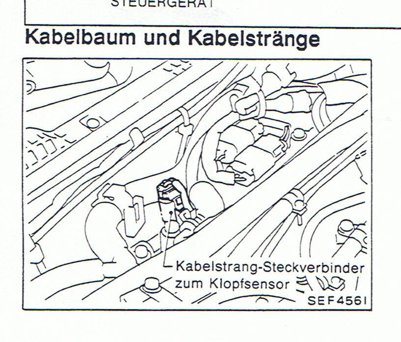

habe heute meinen Fehlerspeicher ausgelesen und es wird Fehler 34 Knock Sensor (...starts) angezeigt. Bei jedem Start wird 1x hochgezählt. Muss mich das beunruhigen? Ich nehme an das der Sensor kein Signal liefert. Wie kann ich das rausmessen? Der Fehler ist neu, war im Herbst noch nicht. ich habe im Winter alle Düsenstecker erneuert und eine Düse getauscht. Kann das was damit zu tun haben? Kann man so fahren?

heisst erstmal das der klopfsensor kein signal liefert. stecker an der spriztwand abziehen und pin A gegen masse prüfen. durchgang muss vorhanden sein. entweder ist der klopfsensor hin oder der stecker oder das kabel. fahren schon aber das steuergerät sollte sich jetzt im schutzmodus befinden was die leistung reduziert um den motor zu schützen.

ist das der Stecker auf dem Bild ? welcher Pin hat Massepotential ? der Rechte oder Linke
Hat der Sensor irgendeinen ohmischen Widerstand oder wie kann man den messen?

der pin A ist der linke am stecker wenn dei verriegelung oben ist
mit dem ohmmeter prüfen, wert darf nicht unendlich sein.

Ich hab die Leitung zum Steuergerät gemessen, alles ok. Der Sensor lässt sich ohmisch nicht messen, da ein Piezo. Der liefert nur Impulse. Ich hab dann alle Kontakte gereinigt und jetzt nach einer Probefahrt mit mindestens 8x Neustart nichts mehr im Fehlerspeicher. Hoffe das bleibt so, Danke für die Tipps
