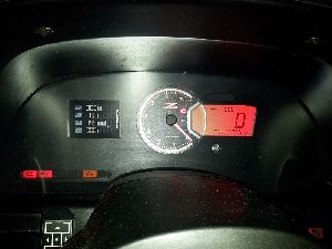

sooooooo..... nach vielen vielen Stunden basteln ist es zumindestens soweit, dass alles funzt ... na ja .... fast.
Die Deckplatte ist noch nicht fertig. Fleckig und Lack ist schlecht!
Für die Schaltlampe fehlt noch die Streuscheibe
blinker- und Fernlichtlampe ist noch nicht perfekt
---- es fehlt halt noch das feintuning :-)
Bild:
93_tacho 1
18_tacho3
und die Scheibe kommt auch noch rein:
88_tachoscheibe steve
in dem rechten Instrument wird angezeigt:
Tacho
Drehzahl
Tank
Wassertemperatur
+ 2ter Temperatur z.b. Öltemperatur
Motorcheck
Öldruckschalter
Blinker + Fernlicht
extras:
8 Farben wählbar
Beschleunigungsmesser von 0- (frei wählbar)
in dem linken Display:
Drehzahl
Tacho
Wassertemp
Öltemp
Öldruck
O2 Breitbandsonde
Drosselklappe
Einspritzventilauslastung
Ladedruck
3te Temperatur
Anzeigbar:
1 Analog
dual Analog
1 Digital
2 Digital
4 und 8er Digital
Man .... was war das für eine scheiß Arbeit!
Mindestens 20 mal das amaturenbrett bzw Instumentrenträgen ausbauen und wieder einbauen ..... WAF! engel

Optisch, da geb ich dir recht, ist es auch noch nicht fertig. Bin noch am überlegen was ich da noch mache. Laß dich da aber nicht täuschen, weil wenn du durch das Lenkrad siehst alles in einem Blick hast und du nichts mehr suchen mußt und nichts verdreckt ist. Ich werde mir noch Chromringe bzw Chromramen machen lassen und dann hat es mehr Gesicht. Die Platte könnte dann auch in Wagenfarbe oder Innenraumfarbe bzw Alu usw bezogen oder lackiert werden.
WO KANN MAN DEN BESTELLEN? cool jubeln
Cool geworden find ich schick.kann ich einen bestellen? Oder brauchst du auchden Z dafür? menge arbeit sowas bestimmt da musst du doch das ganze refinanzieren:-) Wenn möglich Steve meld dich
Hab ich nicht drüber nachgedacht. Wäre aber machbar ein paar Teile zu bauen.
Ist leider wie alles nicht billig aber immer noch günstiger als STACK, SPA, Greddy, Apexi, defi oder wie sie alle heißen. Es wird mindestens 1000€ kosten. Habs noch nicht zusammengerechnet aber das kommt locker hin.
Da der erste ferig ist sind weitere eigentlich -easy-
Ich brauch dazu ne Tachoeinheit und gut. Die 10Kabel die man am Fahrzeig anschließen muß, kann jeder selbst auch machen. Da könnte ich ne Bilder-Vereinachte-Anschau-Anleitung machen, dann gehts einfach.
Die Montageplatte macht ein bekannter -like OCC- am Flowjet :-) Das geile ist, man kann dann auch Logos oder ähnliches einfach mit raus schneiden. Oder wenn jemand totzdem noch was hat, zb. Boostcontoler oder Rundinstrument oder ähnliches mit rausschneiden und anpassen. Rechts unten wäre ja noch platz.

Hey Andy, es hätte auch einen mit 10.000 gegeben aber der war nur in blau zu bekommen. Also 15.000 nehmen und Tachofolie selber machen. Es würde auch 10.000 machbar sein aber 7.500 reicht ja auch

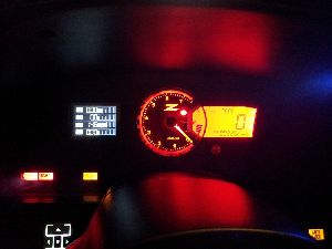

Gestern etwas überarbeitet,
33_20120430_193859
64_20120430_193906
