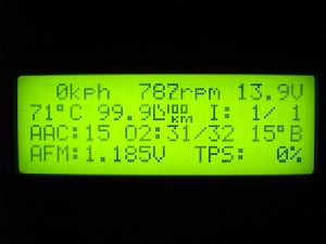

Sooo, da doch einige Fragen gekommen sind, werde ich hier mal versuchen meine eigenen Erfahrungen und die Infos der Seite zusammenzufassen:
Wie wird das Display angeschlossen?
Angeschlossen wird das Display einfach an die Consult-Schnittstelle. Es sind keine weiteren Anschlüsse nötig. Das Kabel ist auch lang genug, um das Display frei im Cockpit zu positionieren. Da es genau 1x DIN-Höhe hat, habe ich es in den zweiten DIN-Schacht unter das Radio gebaut.
Welche Werte werden alle angezeigt?
24_DSC06473
Von links oben nach rechts unten:
Geschwindigkeit, Drehzahl, Batteriespannung, Wassertemperatur, momentaner Verbrauch, Einspritzzeiten (linke Bank / rechte Bank), Leerlaufregelventil, Lambdawerte (linke Bank / rechte Bank) Zündzeitpunkt, AFM (falls DualMAF vorhanden auch linke Bank / rechte Bank), Drosselklappenstellung.

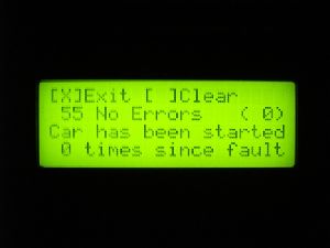

2) Auslesen und zurücksetzen des Fehlerspeichers:
39_DSC06478

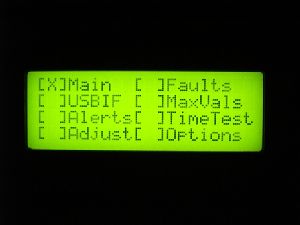

Hier noch das Hauptmenü:
94_DSC06481
In den Optionen kann man unter anderem noch die Anzahl der Zylinder und die Größe der Einspritzdüsen angeben, damit der Verbrauch auch richtig berechnet werden kann.
Außerdem lassen sich hier noch ein paar andere Sachen einstellen, wie Displayhelligkeit und Kontrast...
