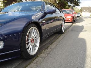

Beitrag vom 28.06.2012 - 20:22
Bitte schön: cool
21_Felgen
Und schau mal auf Facebook in meinem Album "neue Felgen", da sind noch ein paar mehr...
https://www.facebook.com/media/set/?set=a.28057310...a0e1dce 309
Ich denke die 5mm mehr sind kein Problem, wenn Du die Kanten umgelegt hast...
Dieser Beitrag wurde 2 mal editiert, zuletzt von Brodie am 29.06.2012 - 00:15.
Beitrag vom 29.06.2012 - 00:06
Hier siehst Du ganz gut, dass sie noch ein bisschen weiter raus können:
89_Felgen2
