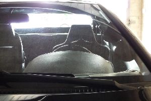

hab mir neulich für nen recht günstigen Kurs den König K5000 ersteigert in Alcantara und Leder mit roten Näten. Ist zwar erst einer, nur kann ich so erstmal testen ob er mir auf Dauer im Wagen gefällt und ich mir dann noch bei König den zweiten dazu ordere. Vorab kann ich schon mal sagen das der Sitz super verarbeitet ist und es sich zumindest im Wohnzimmer toll darin sitzt grinsen . Muss jetzt leider noch knapp 2 Wochen auf meine Konsole und Laufschiene warten . Hier mal ein Bild vom guten Stück:
68_IMAG0431
Kann ihn bisher also nur empfehlen, falls gerade auch jemand von euch spekuliert in sich zuzulegen. War mir nämlich selber nicht so sicher ob er edel genug wirkt oder eher 0 8 15 Golf 3 Proll ist.

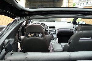

Also diese Bilder zeigen ganz klar das die Konsole nicht ganz durchdacht ist und man nicht mittig sitzt:
1_P1140453
58_P1140463
84_P1140465
20_P1140470
73_P1140462
Nun wird erstmal der Händler angeschrieben. dem hatte ich schon gesagt das ich ihm die Bilder zukommen lassen werde. Der soll das mal mit König absprechen. denn ich sehe nicht ein 204€ dafür auszugeben wenn ich den Kram dann eh noch selber bearbeiten muss, bis es dann mal passt. Ich hoffe einfach mal auf eine Fehlproduktion.

Und jetzt mal bitte sachdienliche Meinungen dazu grinsen
Ist doch zuweit links oder seht ihr das anders motzen
Beitrag vom 08.07.2012 - 17:47
Moin Madin,
ja hast natürlich Recht und sieht sch.... aus so.
Mein Sitzt sitzt in der Mitte aber Deiner ist zu weit Außen motzen .
Hersteller/Lieferant der Konsolen kontaktieren und reklamieren denn das paßt nicht korrekt.
