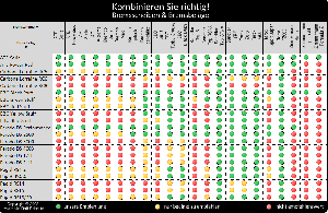

EDIT:
Hab da nochwas dazu gefunden. Was meint ihr hierzu:
3_scheibenandbelaege
Dieser Beitrag wurde 1 mal editiert, zuletzt von Molan am 03.07.2012 - 05:47.
