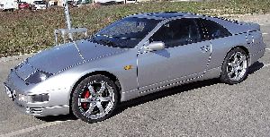

chrisq ist offline chrisq
128 Beiträge - Hardcoreposter
Ja ich habe die Rays vom 350Z oben
Va: 8*18 mit 225/40/18
Ha: 8,5*18 mit 255/35/18
Da bei voller Einfederung es zu leichten schleifen der Reifen an den Radkästen kam
wurden die Kotflügel gezogen/umgelegt
Die Felge past meiner Meinung nach sehr gut zum Z (pers. Meinung natürlich) und ist wirklich leicht.
Muss schauen ob ich ein paar Bilder noch finde. Die stelle ich dann noch ein.
LG Christian
74_zrays
