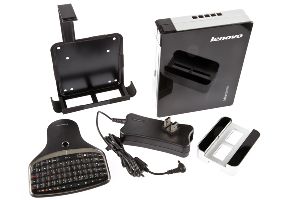

Hallo Leute , taugt der was als Car-PC ? Größe , Spannung , Leistung usw.
http://www.conrad.de/ce/de/product/874444/?insert=...708_874 445
Gruß Oliver

Der Preis ist schon sexy, aber ob das als Car-PC taugt?
Erstes Problem, welches ich sehe ist, wie willst Du das Ding an und ausschalten. Gut ausschalten ginge noch, indem Du ihm einfach den Strom kappst, aber das macht die Festplatte auf Dauer auch nicht mit. Einschalten wird schon schwieriger, wenn Du das Ding in den Kofferraum baust...
Zweitens würde ich heutzutage immer eine SSD nehmen und keine HDD.
Ansonsten ist das Teil von den Leistungsdaten ok. Die große Grafikkarte brauchst Du im Car-PC nicht einmal, da würde auch eine Shared-Grafik reichen.
Größe musst Du wissen, wo Du es hinbauen willst....

Das Teil hat aber ein externes Netzteil. Da müsstest Du Dich vorher schlau machen, ob es ein entsprechendes KFZ-Netzteil gibt (Universal KFZ Netzteil für Notebooks könnte passen).
36_q180
Eingabegerät ist ja schon was schönes, kleines dabei, ich würde aber auch einen Touchscreen empfehlen. Hier unbedingt darauf achten, dass er transflektiv ist, sonst siehst Du bei Sonneneinstrahlung (Dächer raus) nix mehr.
