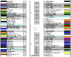

Hallo alle beisammen,
ich suche ein Tachosignal elektronisch...irgendwer sagte mal am Steuergeräte könnte ich das abnehmen nur wo und kann ich einfach das Signalkabel ein Zusatzkabel dran machen?

hallo,
wenn ich daheim wäre könnte ich dir sofot sagen. ist ein grün/gelb´es Kabel aber da sind so einige am Steuergerät.
Hast du kein Werkstatthandbuch? wenn nicht BESORGEN! immer wichtig beim basteln! :-)
Beitrag vom 20.07.2012 - 21:04
Versuchs mal mit Pin 53.
98_ECU-Pins
GruZZ Thomas
Beitrag vom 20.07.2012 - 21:31

ist 42 jetzt das Geschwindigkeitssignal?
Beitrag vom 25.07.2012 - 16:11
Wie ich es verstehe pin 53 ist der Geschwindigkeit Sensor,und pin 7 ist der Tacho Signal,
Lg.......Siko
Beitrag vom 25.07.2012 - 18:03
Hallo 53 isr der grün/gelbe den ich gemeint hab.
Tacho 7 ist der Drehzalmesser
Beitrag vom 25.07.2012 - 18:54
Das meine ich doch.
Der Benny suchte nach Drehzalmesser (Pin 7).
Beitrag vom 25.07.2012 - 19:17

Moin
Geschwindigkeit Signal nimmst du aus dem Tacho selbst, nicht aus der ECU.
Dabei muss die Originale angeschlossen bleiben.
Guck mal mein beitrag ( Tacho mal anders).
Lg....... Siko
Beitrag vom 26.07.2012 - 09:23
Aber am Tacho ist es doch zu schwach oder nicht ....
Beitrag vom 26.07.2012 - 12:32
Bei mir hat es funktioniert.
Ob ab den Steuergerät einen Signal bekommst
Da hab ich nicht probiert.
Beitrag vom 26.07.2012 - 12:49
Tachosignal an der ECU und im Tacho ist gleich.
An der ECU einfach zu finden am Tacho kann man auch das falsche erwischen.
Da gibt es 3!
