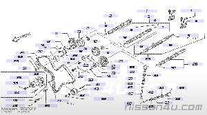

bei 2300 - 3000 rpm klappert es bei mir - Auto läuft zwar problemlos aber es klappert nervig und irgendwie ungesund.
Ich werd mal versuchen das zu genauer zu erfassen aber irgendwie hab ich diese Dinger in Vermutung.
http://www.z1motorsports.com/product_info.php?prod...ts_id=6 199
bzw. Pos 4 und 5
kennt das Problem jemand ?
Achso - keine Fehler im Speicher und keine sonstigen Probleme ... vielleicht kann das Youtube Video helfen: http://youtu.be/3SspDuTuwU0

Ich würde dann eher auf Position 10 tippen.

yes! ... 10!

Hallo Sascha,
ist das Klappern eher beim kalten Motor und wenn der Motor wärmer wird, fast weg?
Dann kann es auch der hydr. Zahnriemenspanner sein. Das klingt auch so wie bei dem Link
von dir.......
GruZZi Mario

leider sind Pos. 4 u. 5 nicht in der Lage diese Geräusche zu verursachen und ich fürchte auch das es nicht von Pos. 10 kommt und schätze das Ganze eher als einen (oder mehrere) leichte Kolbenkipper ein.
Für einen angehenden Lagerschaden (Pleuel und/oder Hauptlagerschaden) würde zwar die u.a.Kupferspäne im Ölfilter sprechen aber das diese Geräusche sich bei Last nicht intensivieren,respektive verstärken sondern sogar weniger werden und fast verschwinden
ist meine "erste Wahl" zu großes Kolbenspiel (Kolbenkipper) welcher u.a. auch durch das überaltete und verschmodderte Motoröl begünstigt worden sein kann.

Wenn es die Kolben sind hört sich das nach kapitalen Motorschaden an.

Ist lauter geworden, oder? Beim Stammtisch war das noch leiser denk ich.
Hab mir Grad nen nettes endoskop gekauft, lass uns mal rein schauen. Wenn es nen kipper ist müsste man was sehen an den zylinderwanden.

So - News.
Wir sind dem ganzen ein bisschen zu Leibe gerückt und nachdem wir Falks Sonntag in Anspruch genommen haben und mit dem Auge in dem Draht nachgeschaut haben bleibt der Verdacht auf Ventile Hydros etc. Kleiner Erfolg aber immerhin weiss ich nu das ich nicht die ganze Kiste zerlegen muss. Nochmals vieeeeeeelen Dank für die Mühe und die Zeit an Falk.
Ergänzend wollte ich noch sagen das es nur bei Last in einem gewissen Drehzahlbereich entsteht und die Kiste sonst perfekt läuft.

nein Nö,
glaube weder das ein oder mehrere Hydros noch das ein oder mehrere Ein.-oder Auslaßventile diese Geräusche (Resonanzen) verursachen denn wenn es vom Ventiltrieb und/oder Ventilsteuertrieb käme dann wäre es eher rein Drehzahlabhängig und
nicht Lastabhängig.Da diese Geräusche sich zwar in einem bestimmten Drehzalbereich generieren aber je nach Lastzustand des Motors stärker,schwächer oder nicht mehr vorhanden sind wird es sich vermutlich um einen Fehler/Verschleiß im Kurbeltrieb und/oder Kolbenbereich handeln.
Aber die Hoffnung stirbt bekanntlich zuletzt zwinkern
