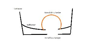

Das Innenleben kann ich sonst kurz erklären:
Es hat an der Rückwand ein silbernes, gebogenes Blech. Darauf ist mit 3 Punkten ein orangener "Ball" geklebt. Das ganze gebogene Blech inkl. dem orangen Ball kann man rausreissen. Nur den Ball alleine zu entfernen habe ich nicht geschaft. Das Teil hält zu gut.
Ich habe übrigens die Methode mit dem "Zerstören" der Streulichtscheibe auch probiert. Aber grad dieses orange Teil ist MEGA rebust - das kannst du vergessen.

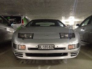

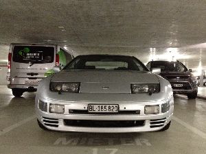

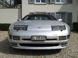

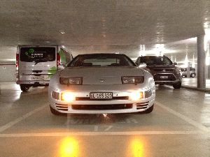

Also Leude... Hier die versprochenen Bilder.
1. Original
2. mit ausgebauter Streuscheibe
3. mit ausgebauter Streuscheibe blinkend
4. mit ausgebauter Streuscheibe, im Tageslicht
42_IMG_1287
9_IMG_1362
62_IMG_1363
72_IMG_1358
Beitrag vom 14.09.2012 - 08:55

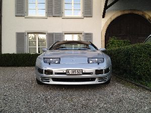

Hab mir vorher noch einen schwarzen Lasurspray gekauft. Heute Abend wird's dann so aussehen:
56_Lasiert_klein
Dann bin ich mit der Front 100% zufrieden. jubeln

Guten Morgen die Herren
Schaut mal:
66_IMG_1369
Sieht doch echt geil aus! Hab mega Freude! jubeln
Die ganze Prozedur ist richtig easy:
Blinker ausbauen, mit Fettlöser reinigen, von aussen mit dem Lasurspray besprayen, trocknen lassen und wieder einbauen.
Überlege mir nun, auch das Heck zu lasieren.
