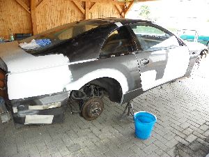

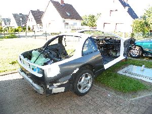

bin im Moment ja dabei die Lady auseinander zu bauen damit sie zum Lackierer kann.

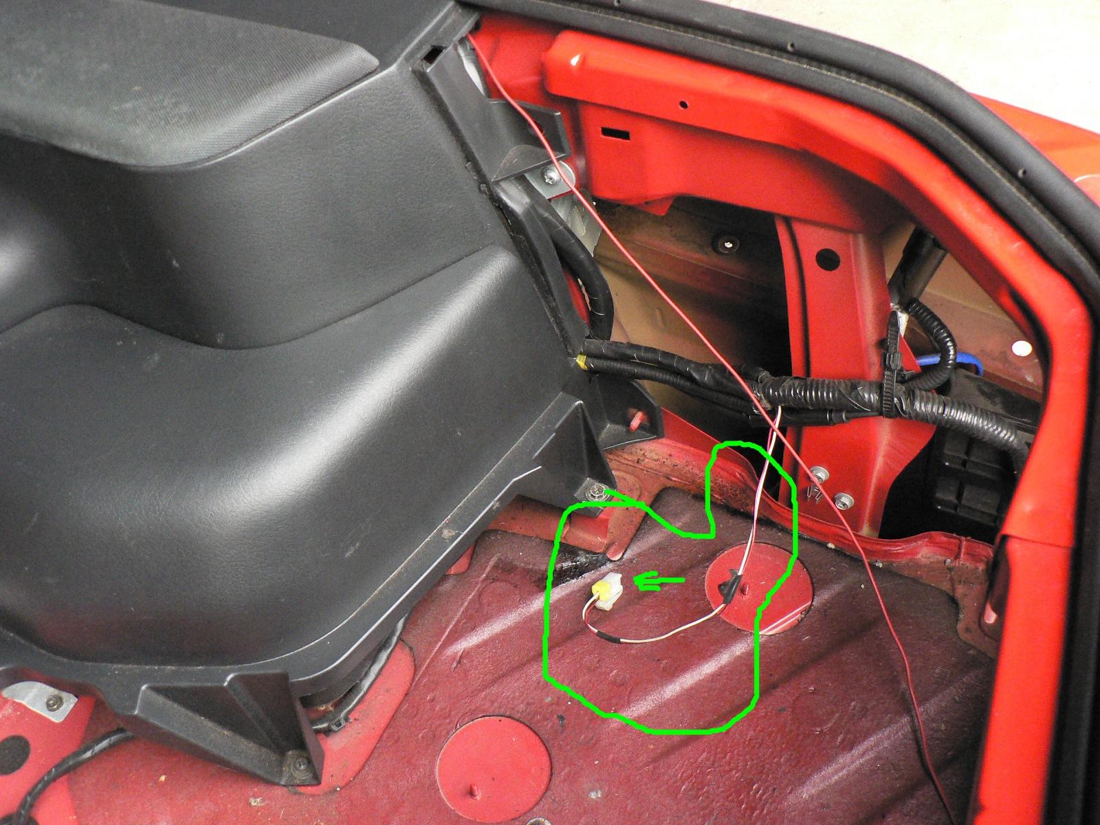

Dabei ist mir heut ein Kabel aufgefallen was irgendwie "zuviel" ist. Kann mir vllt. wer sagen wozu das gehört ???
Bild: http://www.300zxtt.de/misc/uploads/forum/35_Kabel.jpg

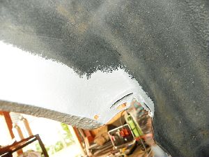

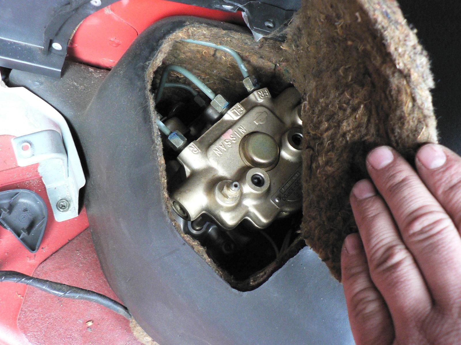

Dann interessiert mich noch was unter der Abdeckung ist. Ist das was vom Hicas oder ABS ? Scheint auf jedenfall was mit Druck zu sein.
Bild: http://www.300zxtt.de/misc/uploads/forum/7_Hicas.JPG

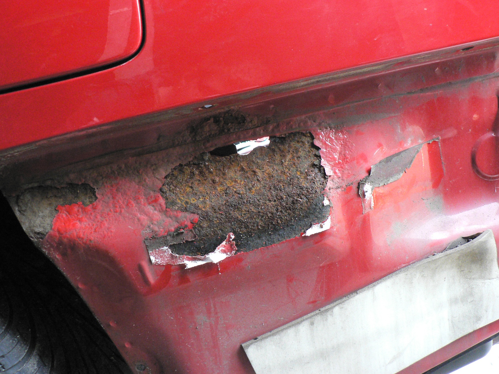

So kommen wir nun zum Unerfreulichen...

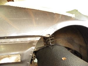

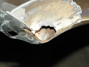

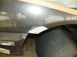

Nach Demontage der Heckschürze grinste es mich fröhlich braun an...
Gibt das da irgendwelche Reperaturbleche für? (wenn ja wo?) Oder muss man sich das alles selbst zurecht zimmern? Weil so lassen is keine Option
Fahrerseite hats am schlimmsten getroffen (das Bild ist Fahrerseitig). Allerdings blühts auf der anderen Seite auch schon.
Rost: http://www.300zxtt.de/misc/uploads/forum/47_ROST.JPG
Wäre cool wenn mir da jemand mal nen paar Tipps zu geben könnte =)

Hallo Marc,
das Kabel müßte für die Kofferrauminnenbeleuchtung sein.
Das zweite Bild gehört zum ABS.

Ah ok. das würd auch erklären wieso die nicht funktionierte xD
Alles klar danke dir =)

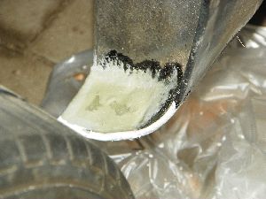

hier ist was gegen rost
70_100_2693
56_100_2695
60_100_2697
100_100_2703
60_100_2714
99_100_2847
73_100_2978
63_100_2883
und anschliessend so muss es aussehen
57_100_3219
also ganz wichtig alles was du an Rost siehst muss 100% weg auch wenn du ein Loch hast, gegebenfalls mit GFK Laminieren (davor jedoch grundieren mit epoxi) ja dann sauber spachteln schleifen und wieder grundieren (fahrten im regen vermeiden)

Dort hat sich wohl die Feuchtigkeit gesammelt, gerade das Schaumtape neigt dazu Wasser aufzusaugen... motzen
Am besten Sandstrahlen, oder mit ner Flex(keine Trennscheibe, sondern diese Sanpapierscheiben) den Rost entfernen. Keine Drahtbürste, da du sont die "Rostporen" verschließt, anstatt sie rauszuschleifen... Wenn dann doch durchgerostet: Mit Blech flicken, oder Reparaturteil von Nissan einabauen. Da kein tragendes Teil recht unkompliziert zu reparieren. Hohlraumschutz(Mike Sanders, FluidFilm o.ä.) nicht vergessen, und vielleicht noch ne Bohrung setzen damit in Zukunft das Kondenswasser aus den Hohlräumen ablaufen kann(hat Nissan um die hinteren Radläufe herum voll verpennt ausrufezeichen )
Das GFK-Gespachtel wird leider nicht ewig halten.. Aber je nach dem was man will natürlich eine Möglichkeit.. zwinkern
Beitrag vom 15.10.2012 - 22:24
.....finde auch das der Rost rausgeschnitten gehört und ein neues Blech eingesetzt.
Jetzt kommt sowieso der Winter. traurig
LG.Adi
Wollte das auch mit Blech machen. Gefällt mir auch besser.
Gibt das dafür von Nissan den Reperaturbleche ??? Wenn ja weis da jemand ne Teilenummer?
Und ich glaub diese Sandpapierscheiben heißen Fächerscheiben. Oder meinst du die nicht?

wir arbeiten schon seit 8 Jahren mit GFK (Gespachtel motzen ) und hält genauso stark wie Blech geschweisse naja wenn du lieber flext und schweisst dann ist es auch ok nur bei kleineren Stellen finde ich es übertrieben

300 ist offline 300
28 Beiträge - Member
http://www.courtesyparts.com/300zx-parts-z32-1990-..._1029.h tml
only 80$ in usa grinsen
This panel is a weak point of our Z. Always rust ,usually from the bottom of the panel.
Factory poor protection
http://www.courtesyparts.com/kb_search_result.php?keywords=[ 78117]+%28z32&cPath=882_883_1024_1029
