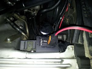

So, die Diskussion hat mich motiviert die Steckdose, die seit 2 Jahren rumliegt doch mal einzubauen. cool
32_Steckdose
