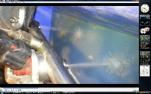

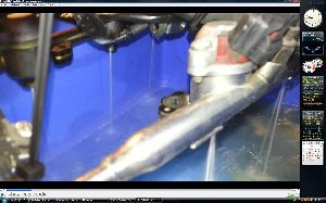

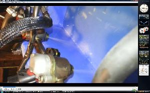

Hab letztens meine EV mal draussen gehabt und bilder gemacht.
Ich war regelrecht erschrocken wie schlecht die waren. Mit Einspritzventilreiniger sind se zwar etwas besser geworden, aber noch nicht zufriedenstellend.
Einspritzventile sind durchs steuergerät getaktet, Drehzahlsensor ausgebaut und mit bohrmaschine gedreht.
Einspritzventile sind Nismo 740´er.
anfang:
54_all_anfang2klein
nach dem ich das Rail mit Einspritzventilreiniger geflutet und ca.10min gewartet hatte:
32_Zyl2_gruppeklein
80_Zyl4+5_gruppeklein
48_Zyl4_kurzklein
Sind durch reinigen besser geworden, aber noch nicht perfekt. Spray Winkel ist viel zu klein.

Bei hohen Leistungen sind die Einspritzventile zu 80%, im Tuningbereich sogar bis zu 100% geöffnet. Die Einlassventile sind aber bei einem 4-Takter eh nur (ganz grob) in einem Viertel der Zeit offen, das bedeutet, dass die meiste Zeit das Benzin in die unbewegte Luft des Saugrohres gespritzt wird. Ein sauberes Einspritzbild/Einspritzgeometrie ist hier überhaupt nicht mehr möglich. Wichtig sind die Einspritzbilder im Teillastbereich. In diesem Bereich und nur in diesem (!) wird der Abgaszyklus gefahren. Hier sind die Einlassventile offen und die Einspritzventile spritzen in den bewegten Luftstrom, der in den Motor führt.
