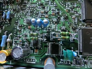

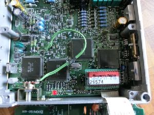

da ich diesen Sommer einen TC einbauen will hab ich mal meine ECU begutachtet...
Leider fand ich das:
2_Chip_2
Wer kann mir da etwas dazu sagen?

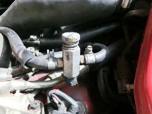

Ich habe auch die befürchtung das der Ladedruck angehoben wurde (oder was sind diese Teile?):
33_CIMG0406

Hallo Richard, tja, zu der ECU kann ich Dir nicht sehr viel sagen, nur dass das mit dem Kabel schon sehr abenteuerlich aussieht. Aber dazu werden Dir hier sicherlich noch die Spezialisten etwas sagen. Zu dem 2. Bild, jaaa, mit solchen sog. "bleeding Valves" hat man damals noch rudimentär den Ladedruck erhöht, indem man die obige Schraube immer und immer noch weiter herausdrehte. Solange, bis es dann auf der Bahn irgendwann einmal einen lauten Knall mit entsprechender Rauchentwicklung gab :-( Normal müsstest Du auch 2 Stck. von den Dingern verbaut haben, für jedes Wastegate eines. Ich kann Dir nur raten, die Dinger zu zudrehen und somit den Ladedruck wieder auf normal zu bringen, solange Du nicht den TC verbaut hast.
LG Rainer

jap, 2 Stück verbaut...
Wenn ich diese Dinger ganz zudreh sollte dann der Ladedruck wieder normal sein?
Muss ich mir am Wochenende mal genauer anschauen, ob ich die nicht ganz rausbekomm...
Ein besseres Bild wo das Kabel herkommt (sind den die 4 Widerstände wenigstens "normal", sehen auch so gepfuscht aus...):

nein nix Drossel,
sondern Abblassventil,sogenannte mechanische Dampfräder.
Und verbaut scheint ein Superchip mit Codierplatine zu sein.
Und das Kabel ist ORIGINAL,das gehört so und ist vom Diagnosepoti,was heißt die ECU ist aus einem Z vor der 10tsd.er Endseriennummer.
Wenn du mit dem Ladedruck sicher gehn willst dann dreh beide Ventile ganz zu und du hast wieder Serienladedruck.
Bzgl. TC sollte es keine Probleme geben denn dabei kommt der vorhandene Superchip eh raus und ein neuer Sockel rein mit anderen Kompenenten.Wenn die ECU nicht zerlötet ist dann kannst du die dafür auch noch nutzen.
