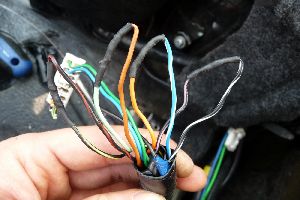

Ich habe mal Bilder rausgesucht, als ich damals meine Verstärker ausgebaut hatte. Allerdings EU modell und nicht Bose. Vielleicht sind aber die Kabelfarben identisch.
96_Radiobelegung Nissan
75_P1140107
Beitrag vom 07.08.2013 - 19:55
