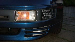

Ja, die äußeren Lampen habe ich ausgebaut und gegen Racing - Gitter ausgetauscht.
Hat sogar den positven nebeneffekt von mehr Lüftung.
Lampen sind ja eh nur Attrappen.
Schau mal in meine Galerie , da sind 2 Fotos mit den Gittern drin.
Du mußt ja auch die größten LLK einbauen die man für die Seite kaufen kann.

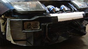

Habe jetzt kein Vergleich zu einem anderen außer den Originalen. Und dagegen bringts eine Menge.
Sie passen in die original Schnauze ohne anzuecken. Halter mußte ich ein bisschen umbiegen
aber passte letztendlich.
Unten an der Unterbodenverkleidung mußte ich ein bisschen anpassen. Der Belüftungsschacht für die Bremsen mußte etwas flacher gestaltet werden. Aber funzt noch.
Lampenattrappen passen nicht mehr.
Zudem habe ich mir Belüftungsschächte an dieLLK gebaut damit der gute Wind nicht flöten geht.

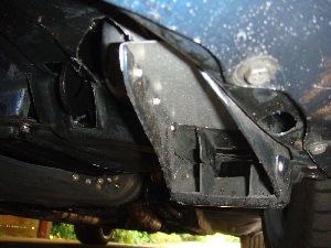

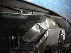

Ich habe mich extra für Dich unters Auto gelegt um ein paar Foto´s vom Bremsbelüftungskanal sowie der angepassten Verkleidung zu machen.
Ein bisschen Geduld brauch das schon. Und immer schön langsam und dafür genau. jubeln
Luftkanal angepasst

Unterbodenverkleidung angepasst
67_DSC05667

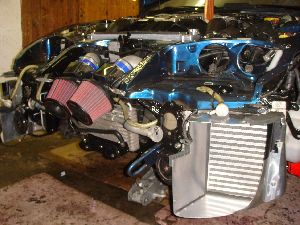

Komplementiert
69_DSC04028
Also die originalen Luftkanäle für die LLK´s sehen dagegen wie ein Witz aus. Ich würde die LLK´s nur mit Luftkanäle verbauen.
Natürlich kann man kleinere LLK´s kaufen und hat es dann einfacher. Aber wir fahren ja einen Spitzensportwagen.
