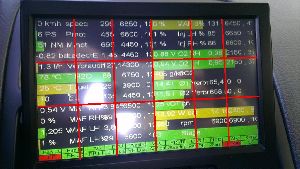

ich nutze TCTalk erst seit zwei Tagen und bin noch in der Erkundungsphase grinsen
Da ich mich für einen Car-PC entschieden habe um TCTalk immer nutzen zu können, hätte ich eine Frage zur Benutzeroberfläche.
Um zwischen den einzelnen Ansichten zu wechseln, muss man ja die Leertaste drücken. Ich finde es während der Fahrt aber etwas fummelig auf der Minitastatur rumzudrücken.
Bestünde die Möglichkeit eine "unsichtbare" Schaltfläche z.B. in eine Bildschirmecke zu legen, die dann den gleichen Effekt hätte?
Sprich wenn man mit der Maus, oder halt eben mit einem Druck auf den Touchscreen in die linke untere Ecke (als Beispiel) des TCTalk-Fensters klickt, springt es weiter zur nächsten Ansicht.
Oder gibts so eine Funktion vielleicht sogar schon und ich habe es nur noch nicht entdeckt?

Ja gibt es, hab mal ein kleines Bild erstellt:
82_IMAG0819

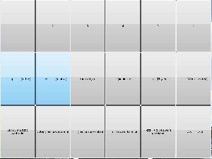

Beitrag vom 05.05.2013 - 12:26
und hier die Auflösung der Werte die hinter den Feldern liegen:
17_Unbenannt
tippe einfach mit deinen Finger in den Ausschnitt um die gewünschte Funktion zu erreichen.

Danke schön grinsen
