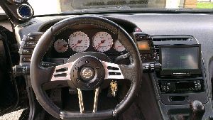

Ausgangspunkt bei mir war das ich vom Siko ein Lenkrad geschenkt bekommen habe (danke nochmal dafür). Nachdem ich es dann nach meinen Wünschen angepasst hatte und der Zeitpunkt des Einbaus näher rückte musste ich mir Gedanken machen wie ich die Tempomatfunktion des Serienlenkrads erhalte, da ich auf diese nicht verzichten wollte. Nach einigen Überleggungen mir selbst etwas zu bauen, oder eine Nabe zu nehmen bei der diese Funktion integriert ist, bin ich auf die US-Version des Tempomaten gekommen. US stimmt in diesem Fall eigentlich nicht so ganz, da es eigentlich nur darum geht ob der Z einen Airbag hat oder nicht. Bei allen Airbagmodellen (meist in den USA der Fall, gibt aber auch einige EUs) ist der Tempomat über einen extra Lenkradstock gelöst. Für mich eindeutig die beste und komfortabelste Lösung wenn man auf ein anderes Sport-Lenkrad umbaut.

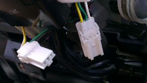

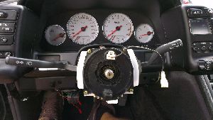

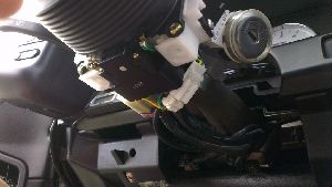

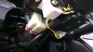

Was ist nun zu tun. Nachdem das Lenkrad entfernt wurde, schraubt ihr den Schleifring von der weißen Halterung ab. Nehmt nun den Stecker aus dem originalen Lenkrad(schneidet ihn mit einer guten Kabellänge ab) und lötet an die drei zugänglich Punkte am Schleifring (Bild 1und 2). Wichtig ist, dass trotz das die gleichen Farben vorhanden sind grün und gelb vertauscht werden müssen. Hatte das an anderer stelle schonmal mit Sascha diskutiert und ich muss sagen er hatte Recht. Habs auch erstmal mit den gleichen Farben probiert und musste feststellen das der Tempomat dann nur eingeschränkt funktioniert. Anstatt das Ganze dann nochmal umzulöten habe ich einfach die Kabel im Stecker vom Tempomat getauscht, was ein bißchen fummlig war, aber letztendlich doch geklappt hat. Nachdem ihr das erledigt habt würde ich das ganze vorsichtshalber einmal testen und schließlich den ganzen Kram dann endmontieren grinsen .
