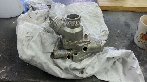

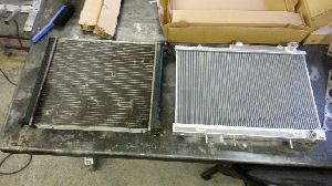

Aber mit dem Kühler bin ich weiter. Warte nur noch auf den neuen Zwangs Mischer. Und ich muss gestehen du hattest recht, die Köpfe müssen ab für die Entwässerung auf der Rückseite vom Kopf. Hab zwar ein Werkzeug machen lassen das passt und funktioniert, aber das ist zu riskant wen das verkantet ist der Kopf im Eimer.
Ps: Bis zu dem oberen roten strich reicht der Kabel Kanal unter dem Schlossblech!!
96_IMG-20130630-WA0000
Beitrag vom 30.06.2013 - 11:01
gerihaus1 ist offline gerihaus1
10 Beiträge - Neuer User
gerihaus1`s alternatives Ego
Hallo Gerstner Performance freuen
Der Kühler ist ja viel größer als der Originale.
Hast sicher eine viel bessere Kühlleistung, aber wie passt der rein? zweifeln
klatschen klatschen klatschen klatschen

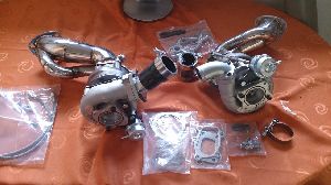

Hallo Jungs,
Heute eingetroffen,
83_IMG-20130725-WA0002
@Markus du bist drann jubeln
gruß-Adi
Dieser Beitrag wurde 1 mal editiert, zuletzt von adolf300zx am 25.07.2013 - 11:50.
Beitrag vom 25.07.2013 - 11:47
Hey Adi,
sind das jetzt die GTX 2863er von CZP?
Wenn es die sind bin ich mal gespannt ob die wirklich so Plug and Play sind.
Beitrag vom 25.07.2013 - 12:33
Hey Adi,
Ja,
und ich erst grinsen
Gruß-Adi
Dieser Beitrag wurde 1 mal editiert, zuletzt von adolf300zx am 25.07.2013 - 13:04.
Beitrag vom 25.07.2013 - 13:03
