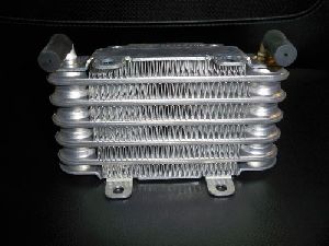

Über das Thema hab ich auch schon viel nachgedacht, wenn ich bei manchen Fahrten meine Sprittemperatur anschaue. Allerdings hätte ich da eher an einen richtigen Kühler gedacht so wie den hier, könnte man ja in den Rücklauf setzen.
83_2010121172028_0
Auf jeden Fall sollte kühlerer Sprit den Brennräume doch weiter runterkühlen und so die Klopfneigung senken, ähnlich wie eine WAES.

Naja der kühler ist gut, aber wenn der vorne motniert wird, kühlt der den Kraftstoff, vielleicht erhitz der sich aber wieder auf dem weg zum Rail.. Das wäre jetzt praxis zum testen... Da doch die Leitungen über der Bücke verlaufen, und dort wirds schon mega heiß nach paar km guter fahrweiße grinsen
Ich denke die Leitungen im Motorraum zu isolieren müsste reichen, kann mich aber auch irren
Gruß Robert
Sry habs jetzt erste gelesen, in den Rücklauf grinsen
Naja aber dann müssten die ja trotzdem wieder am Turbo hoch vorbei

der Kraftstoff erhitz sich im gesamten System. Durch das ständige umpumpen wird auch der Kraftstoff im Iank heiß. Eigentlich wäre dann auch egal welche Seite -Eingang oder Ausgang- man nimmt um den Strit zu kühlen.
Porblem an der Sache ist die zusätzliche Leitungslänge. Da sollte man schon versuchen die Leitung kurz zu halten.

Meine Zu- und Rückleitung ist 15 mm dick. Zulauf links, Rücklauf rechts mit Kühler am Subframe montiert (da durch wird die Durchflussmenge größer aber langsamer und der Sprit hat mehr zeit zum abkühlen. Vorne reduziere ich den Durchmesser wieder auf 2x 8mm und habe wieder meine Fluss Geschwindigkeit.) Hierbei spielt die Leitungsdurchmesser eine Positive rolle da der leitungs- Widerstand geringer wird. Da sich Benzin nicht komprimieren läst bleibt der druck und die Menge vorne gleich. Die Füllmange erhöht sich nur, aber ist die Leitung einmal gefüllt, gibt es sonst keinen unterschied.

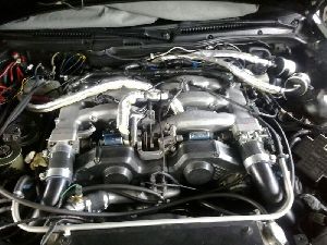

Na ja du hast im Motorraum gigantische Temperaturen. Vom Motor, vom kühler und vor allem von den normalerweise Schlecht isolierten Krümmern Turbos und Downpipes. Alles was mit Sprit zu tun hat zu isolieren kann nie schaden. Je gewissenhafter desto besser.

Naja grinsen Meins sieht fast so aus grinsen
Aber ich hab keine 2 Kraftstofffilter denken
Gruß Robert
