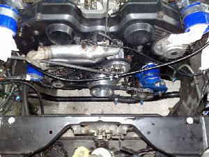

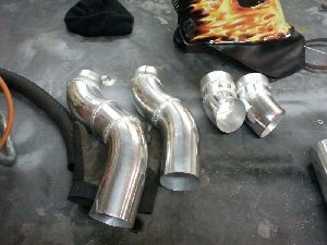

hatte letzten Winter eine RIESEN Idee ... ich bau die ganze Verrohrung vom Z um und wenn ich schon mal dabei bin auch gleich andere LLK . Wenn alles klappt läuft er heute abend das erste mal seit dem letzten Herbst wieder.
Ich hoffe dass das was gebracht hat bzw was bringt.
Habe die gesamte Verrohrung vom Luftfilter bis zur Drosselklappe vergrößert und verkürzt.
55_2013-06-22 14.38.46
90_2013-07-01 20.56.27
Auf den Bildern sieht man jetzt nicht sooooo viel aber doch schon was das für ein -Mistscheißdrecksfickfotzenzumkotzen- Arbeit ist.
Schlußendlich muß hinterher ja wieder alles funktionieren.
Werde natürlich berichten was da raus kommt. Wenn es so ist wie vorher, zünd ich was an! :-)

Wieviel mm mehr Durchmesser hast denn jetzt. Wo hast du Rohr eingespart.
p.s. schicker Servoölbehälter
zwinkern
Beitrag vom 04.07.2013 - 07:02
die Verrohrung ist eigentlich komplett auf 57mm geändert. Original haben wir nach dem Lader 48mm
Eingespart hab ich ( ich habe es nicht gemessen) etwas mehr als 1m Rohr pro Seite.
Auch die ganzen Anschlüsse die reduziert auf das nötigste und das Standgas nach dem LLK angeschlossen. Was bei höheren Drücken (vorm LLK) zu ungleichem Laden führen kann.
Die Kratzer kommen natürlich vom basteln. Da das Auto nur im Sommer bewegt wird, sollte Rost noch lange kein Thema sein :-) Hoffe ich :-)

Hast die alu-rohre selbst geschweisst?

ich hab ein Aluscheißgerät gekauft, mich dran versucht und wieder versucht und wieder versucht und hab dann meinen Kumpel angebettelt er soll es doch bitte machen. Hat er auch :-)
ich verrate nicht seinen Namen sonst kann der sich vor Anfragen nimmer retten.
Aluschweißen ist so wie SterneKochen :-)

ja der Titel soll die Arbeit ausdrücken die ich seit dem es über 10° habe dieses Jahr. Drunter wäre es noch beschissener. Ob es funktioniert kann ich vielleicht heute abend sagen, wenn ich die ersten Fahrversuche mache ... ja wenn ... die letzten zwei Schläuche von Samco kommen (scheißdrecksTeuer!) :-)

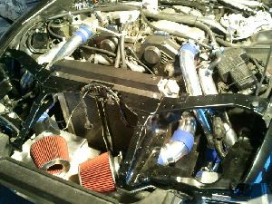

Hurra
erste Probefahrt ....
20_2013-07-04 18.11.21
7_2013-07-04 18.11.24
6_2013-07-04 18.11.29
gefühltes Ergebnis:
kein Turboloch. Du trittst ins Pedal und die gedenksekunde wie früher ist weg. Unglaublich!
Wie ein Sauger. Reintreten und los gehts!
Geil!

Na ge warum den fuck dreck. Ist doch eine gute Idee! Habe ich schon 2010 aum FoJo hergezeigt. Und eigentlich ruck zuck erledigt. Eigentlich!?
96_IMG-20130704-WA0007
Und mit Großen Ladern (2871r) die weit aus mehr Luft zum atmen brauchen ein Immenser unterschied an kraft im unteren Drehzahlbereich.

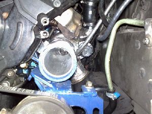

Was ich so sehen konnte hast du die Leitung vom Turbo zum LLK unter dem Scheinwerfer verlegt. Aber was machst du mit der Leitung vom LLK zur Ansaugbrücke?
Ich habe die Leitungen gleich hinter dem Scheinwerfer durch gezogen. Ist der kürzeste und einfachste weg.

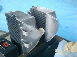

Da ich auf Klima verzichte habe ich die Servo auf die andere Seite verlegt und in Verbindung mit anderen Motorlagern können die Lader durch ein 63 x 2 mm Rohr und anschließend durch ein 76 x 1,5 mm Rohr Aufatmen. (Der LMM hat nur 74 mm lichte)
99_IMG-20130704-WA0006
Die Druckrohre haben 60 x 1,5 mm Durchmesser und die LLK’s sind auch größer und strömungs- günstiger als alles was es so am merkt gibt. Hab mir schon mal überleg ein pluk and play kit zu machen das auch mit original Servo und Klima past, aber ich weis nicht ob bei unseren alten Damen ein Markt da ist.

Von den Alu Tanks hab ich schon 3 im Ösiland verkauft. Sie fassen Kühl 3L und Scheiben Wasser 5L. Das die LLk’s besser Durchlüftet werden können.

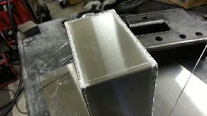

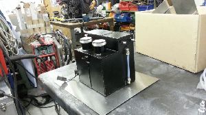

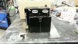

Vor allem mit liebe zum Detail
Die neuen Anschlüssen mit rippen das nichts verrutscht.
Das Material für den Behälter hält sich in grenzen lasse die 1,5 mm platten Laser schneiden und kanten. Somit spare ich ein wenig Scheißnaht.
62_IMG-20130704-WA0012
8_IMG-20130704-WA0011
Bei den Dünnwandigen gebogenen Alu rohren aus Almg si0,5 schaut das schon anders aus.

Ich hab die LLK gedreht um 90°, so ist ein Anschluß oben und einer Unten. Der Obere geht übers Licht und der untere ... eigentlich auch perfekt ... über einen 90° Bogen schnurgerade zur Drosselklappe (den 45° Bogen vor der Klappe natürlich übersehen :-)
Hatte die Idee mit beide über das Licht anzuschließen verworfen weil ich wollte nicht am Blech schneiden.

Servo habe ich die vom NonTurbo verbau. Perfekt! Geht die Leitung zum Turbo (deine ist ja mega größer) super an der Lichtmaschine vorbei und die Servodruckleitung kann man etwas eindrehen und passt dann auch. Hatte auch überlegt mit einer elektrischen aber so ist es besser. Wenn jemand zwei elektrische Servopumpen braucht, bei mir melden :-)
Ich habe deinen Umbau gar nicht gesehen. War da sicherlich grad am Kämpfen meinen Z nicht in die Planke zu setzten aber wir zwei haben darüber geredet und die Tatsache mit den PopOffs hat mich angetrieben. Ich denke, wir zwengen die Luft durch viel zu kleine Rohre. Für originale Lader ... alles Top aber bei gt28 ist es einfach quatsch.
