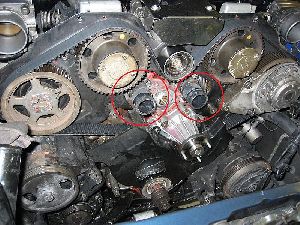

Gemeint sind die beiden kurzen schwarzen Schläuche die auf dem Foto markiert sind.
17_IMG_6967x
GruZZ Thomas

ja wie auf dem bild da tropft es....aber wie weit gehen diese schläuche rein???
300 euro ist das zuviel? Er will wie gesagt alles erstmal ausbauen um da ranzukommen....man weisst nicht genau wo es tropft....als es tropft da runter wo der zahnriemen ist...auf dem bild ist ja die plastikabdeckung ab...aber es ist aufjedenfall eher im oberen bereich! Ich hab den Motorlaufen lassen und wasser reingefüllt und er wenn viel wasser drin ist fängt es an zu laufen...wie ein wasserfall.
Was ist denn nun kaputt? sind es nur die schläuche ? Wo ist denn die wasserpumpe? was kann kaputt sein? wasserkühler, pumpe, schläuche... was kommt noch in frage?

Die Schläuche sind ca. 10cm lang. Sind wohl überaltert und sollten dann getauscht werden.

nein nicht fair!
um die zwei Leitungen tu tauschen:
oder obere Schlauch zum Kühler ab. Der obere raus, der untere bleibt.
Viscolüfter raus. Geht ohne Kühlerausbau.
Das obere Alurohr mit den defekten Schläuchen raus. 3 Schrauben + die zwei Gummileitungen)
Tauschen und wieder zusammen.
bei kalten Motor, viel labern, 4 Kippenpausen und Döner essen, max 2 Stunden .... ah incl 2 Bier hab ich vergessen!

Danke Steve!
So sehe ich das auch!!!
Es sind wirklich nur die beiden schläuche + 2 mal Kühler durchspülen + Frostschutzmittel befüllen,
Was würdest du dafür bezahlen???
ich hab ihm jetzt 150,- gegeben er wollte erst 200,.Euro.
Am Anfang hatte er ja 300,- gesagt, weil er nicht wusste was auf ihm zukommt.
Wie gesagt dann meinte er 200,-
Hab ihn dann 150,. geboten er war damit einverstanden!
Es funktioniert wieder alles
Meine fairlady ist wder fahrbereit
Sind denn nun 150 i.o gewesen? Darf ich zu "Ali" wieder hin oder leiber doch woanders???
Er heisst wirklich "Ali" jubeln klatschen
