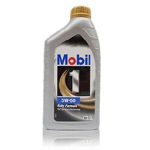

Das leidige Thema Öl...
Ich habe auch das Mobil1 5W-50 und bin sehr zufrieden. Leider haben sie das richtige Mobil1 ebenfalls aus dem Programm genommen - auch bei twinchip.ch ist es nicht mehr drin.
Das richtige Mobil1 wäre jedenfalls das hier:
31-qqEffc3L
Und jaaaa nicht das neue mit der grünen Flasche.
Was nimmt man eigentlich für ein Öl, wenn das Mobil1 5W50 auch nicht mehr zu haben ist?

Ich hab schon das "alte" drin...
Möchte ja auch keine Diskussionen über das richtige Öl machen, mir ist das halt so aufgefallen...
