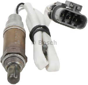

Ich möchte gerne Neue Lamda Sonden kaufen. Hier im Forum steht nur Original kaufen.
So wie ich es jetzt aus mehreren Hompages rausgelesen habe ist der Sensor von Bosch für Nissan gebaut worden.
Der Sensor wird bei Z1 oem von Bosch angeboten:
http://www.z1motorsports.com/product_info.php?prod...cts_id= 641
oder vom Z-Centre :
http://www.zcentre.co.uk/index.php?page=shop.produ...p;Itemi d=7
Ich brauche hierzu mal Experten Meinungen ob gleich/oder nicht.

Hey Olli,
ich meine das meine Neuen OEM die vor 3 Jahren neu gekommen sind auch von Bosch waren. Denke die kannst du bestellen.

Ja das mit der Sonde ist so eine Sache. Sehen die denn 100 % gleich aus was das optische angeht. Gerade im Sensorbereich ?

Moin Oliver,
das sind passende Seriensonden und du kannst sie nehmen.

Meine Bosch Lambda Sonden sind mittlerweile eingetroffen.
Die Luftschlitze im Kopf sehen etwas anders aus.
Ich habe sie so im Z-Center bestellt ( Bosch OEM ).
Heute eingebaut und kurze Probefahrt.
42_Lamda-Sonde
20_Lamda-Sonde 2
Sehen die jetzt so aus ?

Ich habe heute mal Testfahrten unternommen. Das rumgezicke bei der Gasannahme blieb heute aus. Auch keine Gaswegnahme durchs Steuergerät erreicht. Keine Stageumschaltung.
Erstmal bin ich ganz zufrieden.
Was mir aufgefallen ist, der O2 Wert Links und Rechts erreichen Maximal 0,93 Volt.
Die Lambda - Regelung geht schnell und zügig. Besonders in der Warmlaufphase ist er jetzt schnell da.
Meine alten Sonden gingen bis 1Volt. Ist das so in Ordnung ?

Moin Olli,
das paßt so.
