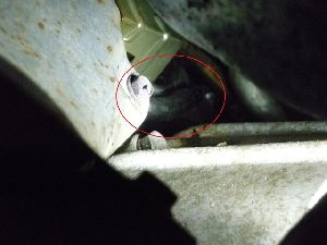

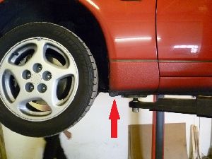

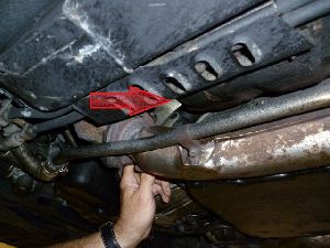

Hallo Zusammen,
letzte woche bin ich mit meinem geliebten Z entwas die schöne Weinstraße langefahren aufeinmal habe ich ein leichtes zischen gehört, bin gleich an die Seite gefahren und schon stieg Qualm/Dampf aus der Motorhaube. Zum Glück ist nichts überhitzt und es war nur ein Kühlerschlauch welcher kaputt gegangen ist. Mit einem Drucktest konnte ich auch herausfinden, welcher dies ist. Ich kann nur sagen sehr sehr undgünstige Stelle, nur von unten einzusehen und nur sehr mühevoll, wenn überhaupt, zu erreichen. Es ist so ärgerlich, denn es ist ein nur ca. 15cm kurzes Stück, welches mit zwei Klemmschnallen befestigt ist. Hat jemand einen Vorschlag wie ich diesen Tauschen kann?
Folgend ein paar Bilder:
68_P1030229
30_P1030226
78_eins
Vielen Dank schonmal!

Hay,
Ja den Schlauch kennen nen paar. Den bekommst nur von unten gemacht.
Downpipe(Vorkat) muss runter. Um die ab zu machen würde ich den Hauptbremszylinder ab machen.Bremskraftverstärker auch raus.
Beitrag vom 23.07.2013 - 09:06
Hallo, nachdem die Vorkat noch OEM sind geht's nur
so wie Falk schon schrieb.
Ich hab meinen erst im Frühjahr getauscht!
Dichtung auch neu machen beim Downpipe sonst geht's dir
wie mir und die Lambda hat falsche werte.
Richtigen Schlauch kaufen keinen Benzinschlauch, 8 mm.
Gruß Adi
Beitrag vom 23.07.2013 - 20:57
der Schlauch geht eigentlich nicht einfach so kaputt. Sicherlich geht dann in der nächsten Zeit auch ein anderer kaputt (der überm Lader links z.B.). Auch ne kack Stelle!
Ich würde dir vorschlagen alle zu tauschen. Ist ein Tag Arbeit aber dann ist Ruhe für die nächsten Jahre. Man muß auch keine original Schläuche nehmen. 90% geht vom universal Schluch :-)
