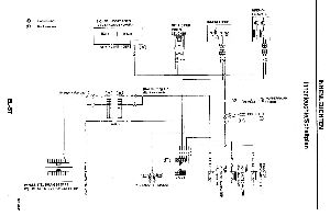

Hey Leute ich möchte in meine Lady RGB streifen in die Fußräume und in den Kofferraum einbauen.. Den strom hätte ich am liebsten so das wenn ich die Türen aufmache auch die leisten angehen... Wo bekomme ich den Anschluss her? Möchte ungern ein kabel ganz durchs auto legen zum dach an die stoffitte... Jemand ne gut idee oder tipp?

Würde es am Schalter in der Türinnenkante machen. Also am Kontaktschalter.

Schau dir den Schaltplan genau an - Denk dran das du ein Relay hast für die Türöffnung und eventuell nicht den gewünschten Effekt erhälst wenn du nur an den einen Schalter gehst.
Ich hatte das mit meiner Innenbeleuchtung auch erst später gerafft.

ich hab bei mir den Fussraum und die Türen ( für Licht damit man weiß wohin man aussteigt) mit LED versorgt und dafür mir das Signal von der Decken beleuchtung geholt welches ja über den Kontaktschalter geht. (So wird durch beide Kontaktschalter ausgelöst)

Schaltplan hast du ja jetzt.
Den Rest findest du in den Links die ich dir geschickt habe.

Ist eigentlich recht easy. Oben die Dichtung rausnehmen, Leuchte abmachen und ein bißchen überall die Verkleidung losmachen und gut ist. Schaltung der Lampe ist auch recht einfach rauszufinden. Einfach mal machen grinsen

Kleiner Tip, unter der Verkleidung neben der Rücksitzbank Fahrerseite, findet man das Modul B10 und das Relais für die Innenleuchte, auf das alle 3 Türen gehen. Man muss nicht hoch gehen bis zur Innenraumbeleuchtung.
