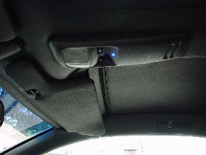

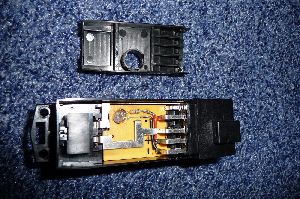

Ich fange mal an mit dem ersten Teil der Ambiente-Beleuchtung, weil dies auch eines meiner ersten Projekte war. Ziel war es wie bei modernen Fahrzeugen die Mittelconsole /Radioblende leicht auszuleuchten. Da ich Blau sehr gerne mag sind alle flächigen Beleuchtungen blau gehalten. Die LED für die Beleuchtung vom Himmel aus stammt übrigens aus einem Feuerzeug, da sie von all meinen LEDs die gleichmäßigste Ausleuchtung brachte
grinsen .
74_DSC00378
46_DSC00380
42_DSC00383
66_DSC00390
86_Nach Umbau LED mit Tachoringen 1
Wichtig bei dem Umbau ist die Position der LED genau zu bestimmen, da sonst die Ausleuchtung nicht stimmt. Die DeckenLED ist übrigens die einzige die nur über Zündungsplus geschaltet ist. Alle anderen blauen sind über den Lichtschalter geschaltet und zusätzlich über einen Ausschalter komplett abschaltbar sowie über einen Dimmer regelbar (dazu später mehr).

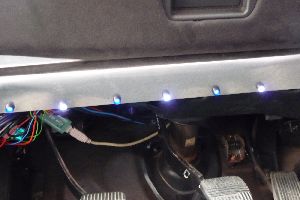

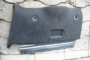

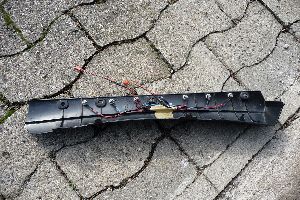

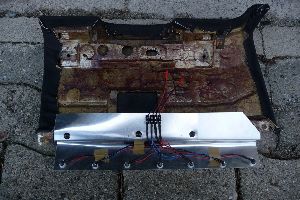

Als nächstes komme ich zur Fussraumbeleuchtung. Hier habe ich zwei verschiedene Kreisläufe und LED Farben. Einmal diffus weiße die über den Türkontakt bzw Denkenleuchte geschaltet sind und diffus blaue welche wieder übers Licht geschaltet und dimmbar sind. Ich habe sie immer abwechselnd verbaut um eine gleichmäßige Ausleuchtung zu erhalten. Auf der Fahrerseite musste ich ein Blech anfertigen und auf der Beifahrerseite konnte ich einfach die Abschlusskante, oder wie das Ding heißt, des Handschuhfachs nehmen.

Die letzten beiden Bilder zeigen die Funktion. Einmal nur das weiße Licht bei geöffneter Tür und dazu noch einmal mit Licht an. Ich habe übrigens für alle Teile die man vielleicht öfter wieder demontieren muss Szecker aus dem Modellbaubereich verwendet.

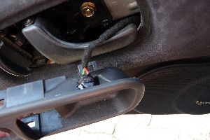

Als nächstes kommen die Türgriffe. Die gestalteten sich etwas schwieriger auf grund des Platzes. Deswegen habe ich mich hier zum bisher ersten und einzigem mal für blaue SMD LED entschieden. Funktioniert super und wurden von mir nach Postionierung mit Epoxidharz überzogen. Auch hier wieder mit Stecker ausm RC-Bereich denn die Tür-Pappe hab ich öfter mal ab grinsen .
62_P1180120
22_P1180121
22_P1180124
45_P1180139

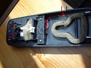

Als nächstes kommen wir zu meiner "Schaltzentrale" dem Mittelkonsolenfach. Auch hier habe ich wieder 3 diffus blaue LED verbaut. Dazu seht ihr noch meinen verbauten Dimmer(war eigentlich nur ein Poti von einem PCLüfter), einen An/Aus Schalter insgesamt(links neben dem Dimmer), einen Power-Knopf für meinen CarPC(rechtes neben dem Dimmer), einen An/Aus Schalter zum trennen der Stromversorgung vom CarPC und Touchscreen(saugt mir bei längeren Standzeiten zuviel Strom) und den Stage Schalter für meinen Twinchip. Dazu habe ich noch die Kabel für USB/Ipod Video usw von meinem Parrot System dort hinverlegt.
20_P1180154
