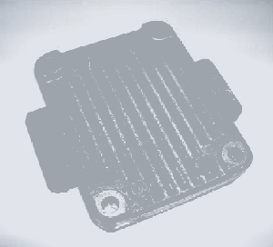

26_Leistungstransistor
Beitrag vom 08.08.2013 - 08:35
Ok, wo sitzt das Ding genau?
ptuloc
Hab mal gegoogelt PTU heisst das ding glaub ich.
Genau.
Kostet mich wieviel wenn es das überhaupt sein sollte.
Leistungstransistor

Moin zusammen, jaaa, diese Problem ist uns allen hier sehr gut bekannt. Ich würde auch definitiv auf den Leistungstransistor tippen! Mach nen neuen rein und gut ist es.

......fuhr auch erst am Apschlepper heim.
Bei mir war es der LEISTUNGSTRANSISTOR.
Dann noch die beiden Relai im Motorraum und die
Sicherung im Fußraum.
Gruß Adi

Ich verstehe das nicht wenn der Leistungstransistor defekt wäre dann wurde der wagen doch nicht ab und an starten, oder?
Doch, ist so. Durch das warm werden, dehnen sich die Materialien (Kontakte Leiterbahnen, Lötzinn ...) aus und er tut wieder nicht.
Ist ein typischer thermischer Defekt eines elektronischen Bauteil. Du kannst ihn auch mit Kältespray wieder runter kühlen, dann funktioniert er schneller wieder.
