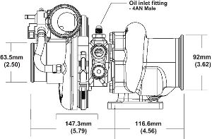

alle drei haben das selbe Gehäuse, Anschlüsse, Länge, Breits usw.
2_Front-BorgWarner-EFR-6255
6_Side-BorgWarner-EFR-6255

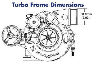

Als Vergelich der GT28RS den ich jetzt drin hab:
34_gt2860rsdimensions
oder besser, weil die eher an die Umgebauten GT28R Ladern rankommen, leider nur mit Zoll Angaben
30_gt28rdim
was schlußendlich zeigt:
Unsere originalen Lader sind unter 20cm in der Länge und der EFR min 25cm
5cm die gerade nach hinten raus ragen. Was bedeutet, tiefer setzten, damit man wieder Platz an der Spitzwand bekommt, was aber wieder Probleme mit der Lenkung und auf der anderen Seite mit dem Ölfilter gibt.

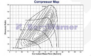

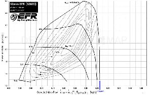

Hier die Maps:
6255:
83_EFR-6255
6258:
33_EFR-6258
6758:
19_EFR-6758

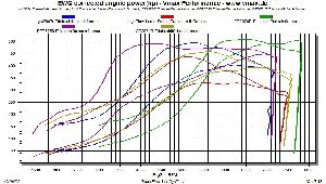

Hab dazu noch ne interessante Grafik gefunden:
5_calibra460
Ich persönlich kann dazu jetzt nicht viel sagen. Es gibt zwar einen Z Fahrer der hat das schon mal eingebaut, hält aber immer sehr stark hinterm Berg wenn es um Ergebnisse geht.
So wie die Grafik aussieht sind sie schneller als die GTX Lader und rufen aber die selbe Leistung ab. Für mich definitiv eine alternative und ne Überlegung wert, gerade deshalb weil sie das selbe kostet als ein GTX Lader.

Ich hab gedacht mit den 6255 könnte man das Turboloch doch schon wesentlich verkleinern.
Find es ja schon toll, dass sich anscheinend echt mal einer die Arbeit gemacht hat die Lader alle gegeneinander zu testen. Wenn das so stimmt wie es da auf dem Diagram zu sehen ist, sind die efr schon um einiges besser als ein GTX

Und in dem Diagramm sind die EFR ca.800U/min eher auf max Leistung, ABER BEI EINEM 4ZYLINDER. Also kannst bei unseren kleinen Hubraum pro seite nen paar viele umdrehungen dazurechnen. Die werden vielleicht 500U/min schneller gehen. Glaub mir erreichst mit anderen mitteln auch.
