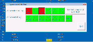

Moin,
sorry wenn ich grad mal Zwischenrufe, aber wo kann ich in TCTalk die Zylinder einzeln abstellen? Hab das bisher noch nicht gefunden traurig Benzinpumpe an/aus und so find ich. Nur das mit den einzelnen Zylindern bleibt versteckt...

Hi Marc,
da wo du Benzinpumpe abschaltest ist noch ein grauer Button weitere Aktiv-Tests (TCTalk V4.17). Dort sollte es gehen. Ich hatte dafür Conzult genommen, daher kann ich nicht sagen ob das funktioniert.

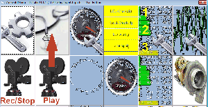

Bei mir ist das gleiche Marc. Ich benutze dazu die alte Version 2.45.
Weiß auch nicht wo das bei der neuen gehen soll ?
Beitrag vom 07.09.2013 - 00:04

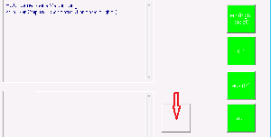

21_1
69_2
19_3
Gruss
Micha
Beitrag vom 07.09.2013 - 07:40

sorry,
die Funktion "weitere Aktiv-Tests" funktioniert bei neueren TCtalk-Versionen nicht.
Bitte hierfür ältere Version verwenden.
Nächste Woche kommt dann die korrigierte TCtalk-Version mit einer zusätzlichen Änderung (umgesetzter Vorschlag von Jörg).
Ich hatte den Schaltkopf für andere Funktionen zweckentfremdend:
Die ECU lernt über die Lambdasonden eine Gemischanfettung/Abmagerung für jede Zylinderbank.
Ich programmiere gerade eine Auswertung und Anzeige dieser gelernten Werte.
