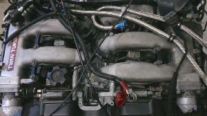

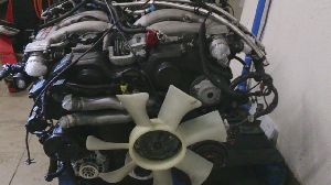

Heute angekommen!!!
79_DSC_0455
91_DSC_0459
34_DSC_0460
93_DSC_0461
93_DSC_0458
Leider sind da einige Ungereimtheiten über das Alter
Angabe des Verkäufers war ist von einem 99er
Aber es sind die alten Injektoren drinnen,
und die neuen Abdeckungen aus Alu unter der Ansaugbrücke
also ist wohl alles zusammengestoppelt.
Kann mir anhand der Fotos jemand sagen ob ich den Verkäufer böse oder
sehr böse antworten soll grinsen
Gruß Adi
Beitrag vom 11.11.2013 - 20:52
Moin Adi,
der Motor scheint aus einem rechtsgelenkten Fahrzeug zu sein aber ist meiner
Meinung nach ziemlich sicher aus einem Modell ab Ende 92' aber noch vor Anfang 96'.
Das sehe ich u.a. an den Einlaßnockenwellendeckeln,dem alten LT-Stecker den ich glaube zu erkennen und an dem alten Kurbelwinkelsensor,denn die ab 96'er hatten da bereits,
wie auch die Einspritzdüsen,eine neuere Variante von verbaut.
Außerdem erkenne ich noch ein paar andere Kleinigkeiten wie z.B. die nicht gelb verchromte Ausgleichbrücke sowie andere Details die ab dem 96er Modell geändert wurden.
Es gibt/gab aber auch einen 96er Z hier im Forum dessen Motor auch etwas merkwürdig zusammengewürfelt war vom Werk aus aber ich glaube keinenfalls das der Motor auf den Bildern Bj. 99 ist sondern allennfalls zwischen 92'-95' ist oder vieleicht auch aus "Resten" zusammengestellt.
Evtl. hatte das Fahrzeug ja eine Erstzulassung von 1999 aber gebaut wurde dieser Motor laaaaaaaaaange davor.
Achso,und die Lambdasonde und der Kraftstoffdruckregler etc. sind auch von/für Baujahr vor 1996,fällt mir gerade noch auf zwinkern

Wenn das ein 99 ist fresse ich einen Besen Nie und niemals motzen

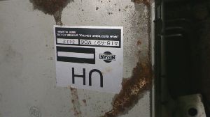

Kann mir jemand sagen wie man das 16bit ECU erkennt?
Gruß!

Sieh Bild im Thread:
http://www.aus300zx.com/forum/showthread.php?t=322...amp;pag e=3
Beitrag vom 12.11.2013 - 22:55

Sersn,
Christian! :-)
und
Wenn er keine 740erStecker hat, ist es auch keine 16bit ECU!
P.S.: aber sauber ausgebaut den Motor mit Kabelbaum. Perfekt! :-)

nein
das Fahrerairbagmodell ab 15tsd. Serienendnummer hatte in D bereits die 16-Bit-ECU,
wenn mich nicht alles täuscht und der hatte auch noch die Einstrahdüsen drin mit den "alten" Steckern.
Grüßle

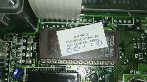

Also besitze ich jetzt ein 16 bit ECU mit Jim wolf chip?
19_DSC_0468
13_DSC_0469
Beitrag vom 13.11.2013 - 22:48
Nein, eine 8 Bit ECU!
Links 8 Bit, rechts 16 Bit
Beitrag vom 13.11.2013 - 23:24
Ups,
Danke jetzt brauch ich Brillen! motzen
Beitrag vom 14.11.2013 - 07:25
Original geschrieben von adolf300zx
Ups,
Moin Adi,
die 16-Bit-ECU hat offenbar KEINE obere Platine.
Grüßle
Beitrag vom 19.11.2013 - 17:03
