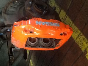

para-dox ist offline para-dox
33 Beiträge - Member
Hier, hab net ich lackiert ;)

Sieht nach einem R32 Sattel aus, wie Dick ist denn die Bremsscheibe? Und haben die Scheiben gerade innenbelüftungsstege oder gebogene?

Guten Morgen,
habe nachgemessen und die ist 30 mm dick mit geraden innenbelüftungsstegen.
weis jetzt net was ich machen soll. hab aus USA kompletten Satz scheiben bekommen (vorn und hinten) und jetzt kann ich die vorderen net nutzen.
oder hat jemand für mich eine Seite wo ich die bestellen kann. Bevorzuge USA seiten.
Oder doch die originale Sättel her.
Was meint ihr dazu?

@ Steve:
Die Scheiben aus dem Link passen nicht denn die haben u.a. eine Stärke von 32mm
@ para-dox:
Sind deine Scheiben gelocht? Wenn ja dann weiß ich welche es sind.
Stimmen deine angegebenen Maße (295x30mm) 100%ig?

Sind geschlitzt.
296x30mm

Dann müsten sie eigentlich vom R33 GTS-25T oder R34 GT sein
leider finde ich keine scheiben in der Größe hat da einer ein Tipp für mich?
traurig
muss leider schnell handeln steht zerlegt auf der bühne und bald fängt die Season an.
am besten geschlitzt und gebohrt
