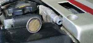

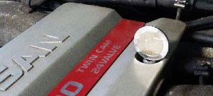

so, ich habe mal kurz nach den Zündkerzen geguckt. Habe wohl den falschen Wärmewert.
Neue sind bereits bestellt.
Der Motor selbst scheint sauber zu laufen. Münzen stehen drauf und bewegen sich nicht mal.
88_IMG_20140225_170921
3_IMG_20140225_170935
Ich denke die Fehlerquelle ist eventuell die Oldscool-AT
