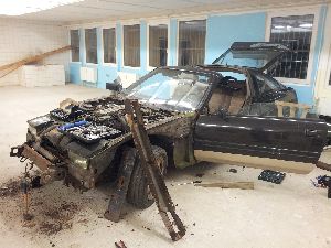

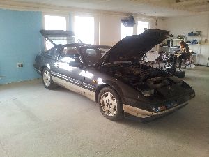

Hier die neusten Entwicklungen und Bilder.... Also die ersten schlimmen vermutungen haben sich bestätigt. 11 Jahre Standzeit im freien. Unbewegt! Die Karosserie ist wohl nahezu unrettbar! Überallbröckelt es.
Das interessante allerdings! DIE TECHNIK! Der motor läuft! Alle Instrumente funktionieren, selbst die Klappscheinwerfer. Aber ich hab mich bereits um einen Schlachtwagen gekümmert wo die Karosse schon gerichtet wurde!
Aber das gibt dann Probleme mit dem H-Kennzeichen oder? Wenn alles Original ist bis auf die Karosse?

Wow, das Ding ist ja wirklich Schrottreif. Allen Respekt wenn Du den wieder hinkriegst.
Die andere Karo ist bestimmt vom NonTurbo oder?
Dann zählen die Papiere vom NonTurbo.

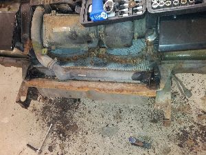

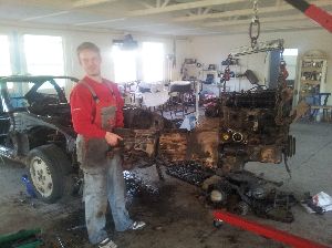

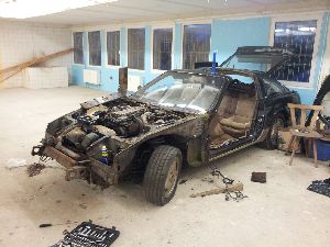

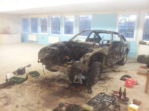

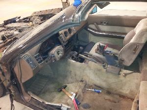

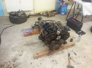

so nun der aktuelle Stand. Innenleben komplett raus. Nur der Kabelbaum noch da.
Motor seit gestern ebenfalls draussen! Endlich! ^^ War ein hartes stück arbeit!
