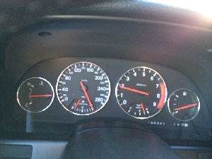

Geht euer Z auch so gut? grinsen cool
46_IMG_1468
Normal 50 gefahren und dann plötzlich voller Ausschlag.
Ausserdem habe ich festgestellt, dass bei hohem Ladedruck ein Benzin- oder Abgasgeruch in den Fahrgastraum dringt, wenn ich das Fenster geöffnet habe. Sehr dubios das ganze...
Habe mich darum entschieden, bis auf weiteres die Karre in die Garage zu stellen und Geld zu sparen, damit ich mir die Diagnose beim Dr. Z. leisten kann. grinsen

Hey Steve, eins vorneweg, JAAAA, mein Z geht so gut, allerdings auch ohne Tachodefekt ;-)
Das mit dem Tacho ist eigentlich bekannt, irgendwann gehen die kaputt, kannst entweder an der Platine rumbasteln, was wahrscheinlich nix bringt, oder dir gleich ne neue holen und fertig. Das mit dem Benzingeruch haben wir auch alle schon mal gehabt. Entweder sind einige Benzinschläuche im Motorraum defekt und/oder einige Schlauchschellen lose. Das solltest du mal checken, es gibt allerdings auch Schläuche und Schellen, an die kommst du so einfach nicht ran. Vielleicht ist auch der Benzindruckregler oder der Benzindruckdämpfer leck, kommt aber sehr, sehr selten vor. Um das zu checken solltest du bei warmem und laufendem Motor einfach mal den Benzinrücklaufschlauch mit einer Zange etwas zusammendrücken, dann solltest du sehen, wo das Benzin rauskommt, sollte ein Schlauch kaputt sein oder eine Schelle lose. Ansonsten kann das allerdings auch vom Tank kommen, so wie es bei mir war. Um das zu checken, hab ich einfach mal den Tankdeckel nicht richtig zugeschraubt sondern total lose gelassen und bin dann mal rumgefahren. Plötzlich wars weg. Jetzt mach ich den Schlauch von der Tank-Entlüftung, welcher in den Aktivkohlefilter führt, mit einem Boostjet enger, dann sollte das auch weg sein. War ein Tipp vom Jörg ;-)
Ansonsten weiß ich jetzt auch nicht weiter ;-) Und... fahr nicht soooo schnell ;-)

Danke für's Feedback. Das mit dem Tacho ist bekannt? Wusste ich nicht. Ich hätte gedacht, wenn, dann würde der ganze Tacho spinnen - nicht nur der Geschwindigkeitsmesser.
Ich denke, ich werde mal sehen, ob ich eine kalte Lötstelle finde oder ähnliches. Steve hat ja glücklicherweise noch eine Platine liegen, sollte ich nichts finden.
