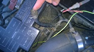

Da meine Lady ja aus England kommt ist Sie natürlich reichlich verbastelt. Was ist denn das für ein Schlauch eine Seite hängt an der Ansaugbrücke .....

Hmm.., wenn er an der Ansaugbrücke hängt könnte es die Steuerleitung su den Umluftventilen sein. Allerdings ist das T-Stück mit Sicherheit im nachhinein eingebaut worden um irgendetwas anzuschließen. Hatte oder hat dein Wagen einen Boostcontroller oder Ladedruckanzeiger?
Die Frage wäre auch ob der Schlauch jetzt am Ende dicht gemacht wurde, sonst hast du ein Luftleck, da der Druck von der Ansaugbrücke nun entweichen könnte.

Ich denke das er in England mit Ladedruckerhöhung gefahren ist. Müßte dann nicht eigentlich auch die Spritmenge angepaßt werden ? Ich hab mir die Conzult Tuner Version gekauft. Und hab schon erste Logs gemacht. Leider war keine Anleitung dabei. Hat die jemand als PDF ?
Das macht die ECU automatisch. Die benötigte Spritmenge wird u.a. durch den LMM erkannt.
Problematisch ist unsere ECU, die nicht besonders gut für Turbomotoren geeignet ist.

Ich muß das Thema nochmal hochholen. Mir läßt der Schlauch keine ruhe. Wie sehe ich ob der Boost verändert wurde?

mach den Schlauch mal vom T-Stück ab und sauge dran.
Ist er durchlässig dann erhöht diese "Einrichtung" den Ladedruck und dann solllte/muß zumindest auf der anderen Seite das selbe Konstrukt zu finden sein und wenn er nicht durchlässig ist dann wird der Ladedruck damit nicht (mehr) erhöht.
Dann aber trotzdem die andere Seite ebenfalls überprüfen!!!
