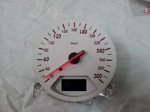

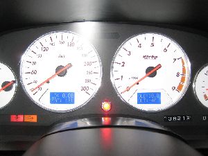

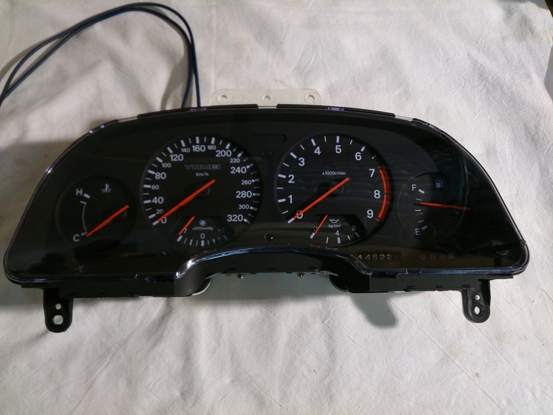

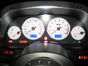

Nach den Helvetic ZX Days habe ich mich entschlossen das ich eine genauere Öldruck eine zusätzliche Öl- und eine Abgastemperaturanzeige brauche, da die originalen nur "cirkaungefähr" sind.
Da ich nicht so auf zusätzlich angebrachte Rundinstrumente stehe, musste eine andere Lösung her!

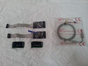

Nach ein paar Stunden Googeln bin ich auf folgendes gestossen:
www.tt-turbo.de/shop/product_info.php?products_id=288
(Die Displays sind so nicht mehr lieferbar, sondern eine neuere Version, ich hoffe ich bekomme bald den aktuellen Link und die aktuellen Preise)
Kurzerhand habe ich mich mit dem Herrn Böse von Pro-Chip aus Hamburg in Verbindung gesetzt und die Displays bestellt. Zugegeben, es ist sicher nicht die Preiswerteste Lösung, aber sie ist meiner Meinung nach 100% intergiert.

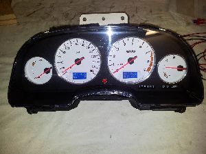

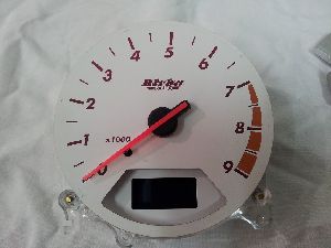

Ich habe mich entschieden auf der Tachoseite Ladedruck und Abgastemperatur und auf der Drehzahlseite den Öldruck und die Öltemperatur anzeigen zu lassen.

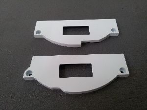

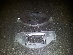

Um das ganze einbauen zu können habe ich mir Adapterplatten gefräst.
Das Ergebnis sieht folgendermassen aus:

Leider hatte ich bislang noch keine Zeit um die Sensoren zu verbauen, d.h bis jetzt läuft erst die Ladedruckanzeige zwinkern

@Pladinmadin:
Ja ich kann die Displayadapterplatte natürlich jederzeit wieder herstellen.
Wenn Interesse besteht, würde ich evt. eine Kleinserie fertigen.

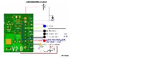

Kannst du eigentlich die Signale für Öl und Ladedruck von den bestehenden Sensoren verwenden? Hätte gerne noch eine zweite EGT, für links und rechts :-). Er schreibt auf seiner Webseite das dies programmierbar wäre. Insgesamt sehr ccol das ganze, damit man nicht sein ganzes Cockpit mit anzeigen zukleistern muss.
Beitrag vom 31.07.2014 - 15:28
Nein, unsere Sensoren haben eine andere Kennlinie.
Ladedrucksensor ist sowieso auf dem Print eingelötet, d.h ein Druckschlauch muss ins Cockpit gezogen werden, wie beimTurbotimer mit LD-Anzeige.
Prinzipiell ist es so:
20_Anschluss
Die Eingänge sind sowieso da, nur die obere Zeile im Display ist fix (evt. gibt es dann noch eine neue Firmware wo auch das geändert werden kann), was unten angezeigt wird kann man selber mittels Taster anwählen! D.h Du kannst natürlich eine zweite EGT Sonde einbauen pfeifen
Du kannst halt nur nicht alle Werte gleichzeitig auf dem Zweizeilendisplay anzeigen.
Gruss michael
P.s hab ich ganz vergessen, das Ding hat auch einen Ausgang, mit dem kann eine Wasser-Alkohol Einspritzung oder eine einfache Ladedruckregelung mittels Taktventil gemacht werden. Das ganze mittels selber programmierbarem Kennfeld!

Also ich habe mir mal ein paar Gedanken gemacht:
Wenn min. 5 Leute Interesse haben werde ich eine Kleinserie der Adapterplatten fertigen.
Der Preis pro Stk. liegt bei ca. 30Euro excl. Versand.
Die Lackierung die ich anbieten kann ist schwarz-matt oder weiss-matt, sie ist nicht 100% professionell, ich denke aber für den Zweck ausreichend.

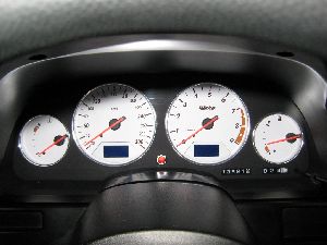

Hallo zusammen
Hier ein paar Bilder einer weiteren Variante in schwarz....
Vorher:
http://www.300zxtt.de/misc/uploads/forum/23_1. vorher.jpg
Nachher:
http://www.300zxtt.de/misc/uploads/forum/94_2. nachher.jpg
Greetz Marco
