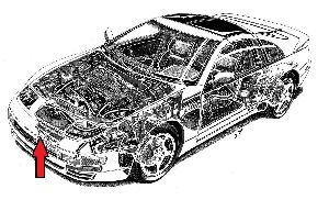

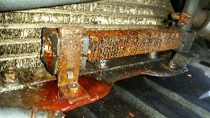

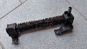

Moin Leute
ich suche die Bezeichnung bzw den Namen für dieses Teil, das vor dem Kühler sitzt. Da das Teil undicht ist und nach 1-2 Tagen die HICAS Lampe leuchtet (weil der Füllstand singt) brauche Ich ein neues oder ein gebrauchtes, aber bis jetzt habe Ich dazu nichts gefunden irre
Nissan 300 zx TT bj 93
Gruß Andy

Servoölkühler
Beitrag vom 09.09.2014 - 06:23
andy91 ist offline andy91
53 Beiträge - Supermember
andy91`s alternatives Ego
Servoölkühler
Danke steve :)
Aber wie kommt es das einige den Servokühler haben und andere nicht? hängt das vom Typ ab oder wird der schonmal ausgebaut?
Beitrag vom 09.09.2014 - 12:43
Diesen Beitrag melden   nach weiteren Posts von andy91 suchen andy91`s Profil ansehen andy91 eine E-Mail senden andy91 eine private Nachricht senden andy91 zu Ihren Freunden hinzufügen zum Anfang der Seite
US und Importautos haben den nicht, nur die deutschen Modelle (soweit ich weiß)
Bau halt einen anderen ein. irgendeinen aus dem Zubehör.
