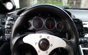

Da es fast den ganzen Sommer gebraucht hat, bis mein Tacho so geworden ist, wie ich ihn mir vorstelle (musste zwischendurch auch zur Reparatur weil Geschwindigkeitssignal gesponnen hat), möchte ich euch das Endergebnis auch nicht vorenthalten.
Es ist ein stealthtacho geworden, also ohne Zündung sieht man nur 4 schwarze Scheiben
P.S.: Die Zeigerstellung wurde noch Feinjustiert :)

Herzlichen Glückwunsch, sieht klasse aus! klatschen klatschen klatschen

Da MUSS ich jetzt einfach ein Bild ohne Zündung sehen! Am Besten mit ein bisschen drum herum...
Sieht sehr geil aus!

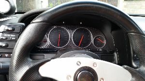

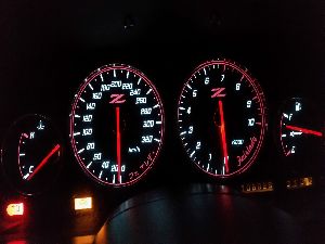

Am Wochenende war die Lady wieder draußen, und bei der Gelegenheit habe ich gleich die gewünschten Fotos bei Tag gemacht ...
Im Stand/Motor aus

Motor läuft

Sehr sehr geil! Gefällt mir ausgesprochen gut!

Finde ich auch nicht schlecht, wobei ich nicht weiß ob die Helligkeit bei Tageslicht ausreicht, sieht man auf den Fotos schlecht. Hast du die dann über Zündungsplus angeschlossen?, d.h. nicht die normale Tacho-beleuchtung genommen? (nichtdimmbar)

Ich muss zugeben, dass es bei starker Sonneneinstrahlung, wenn sie auch noch ungünstig steht, doch sehr blass wird, aber das ist auf das stealth zurückzuführen.
Wenn man nicht unbedingt mit stealth haben will, sollte man dieses "Problem" nicht haben.
Durch die stealthtönung (ausgeschaltet komplett schwarz) muss der inverter auf Zündungs+, also nicht dimmbar.
Die Zeigerbeleuchtung ist weiterhin orginal auf Licht, d.h. weiterhin dimmbar.
