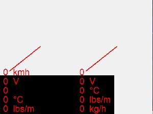

TCC37, W7 32 bit, TwinChip wird nicht erkannt, Wassertemperatur mit 0, Benzintemperatur mit 0. Öl- und EGR-Temperatur ok. Die für mich neue Übersicht mit den wesentlichen Anzeigen scheint im unteren Bereich nicht OK zu sein. es müssten vemutlich immer zwei Wertepaare dargestellt werden (aktuel und max) bei mir werden nur links Wertepaare und rechts nur ein Wert angezeigt. Das Frame fühlt auch nur 2/3 des Fensters. Mehr habe ich noch nicht getestet.
Beitrag vom 30.09.2014 - 19:10
welche FirmWare?
An den Anzeigen wurde nichts geändert.
Mit ctrl+ENTER kann die Größe geändert werden
Mit SPACE kann zwischen den Anzeigen gewechselt werden.

Fenstergröße passt soweit, allerdings ist jetzt beim durchklicken ein neuer Bildschirm da und ich weiß nicht wofür der ist. Werden ein paar Werte angezeigt und 2 Nadeln die sich bewegen ohne das da ne scala angezeigt wird. Wahrscheinlich passen da die Grafiken nicht.
Reconect klappt bei mir leider immer noch nicht. In der Übersichtsseite war ich leider nicht aber laut alter Übersicht habe ich einen 4er Revision 14, schau aber nochmal nach. Betriebssystem ist win XP 32 Bit. Ach ja WassertempWassertemp und Benzin laufen wie vorher gut.

Genau diese Anzeige habe ich gemeint

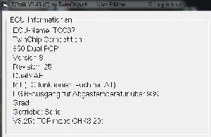

TCTalk V4.30 Car-PC W7 32 bit prof.
Firmware
26_Firmware

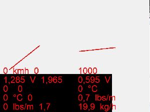

neue Anzeige bei lfd. Motor
70_neue_Anzeige

2. Und ebenfalls die oben beschriebene Anzeige mit den beiden roten Zeigern.

zum Punkt "Werte werden falsch angezeigt":
TCtalk muss zur TCF-Version passen.
Für das aktuelle TC-Talk brauchst Du auch die aktuelle FirmWare für den TCF.
Mit der 4er-Version sendet die ECU einige zusätzliche Werte:
- Flash-Funktionen
- Konfiguration (Einspritzdüsen, DualMAF, …)
- Fehlerspeicher (ja!!)
- Serienklopferkennung (geplant)
- Akustik für jeden einzelnen Zylinder (ja!!) (geplant)
- etc. ....
Dadurch wird die Datenmenge immer mehr, was aber leider auch immer mehr zum Problem wird. Um die Datenmenge wieder kleiner zu bekommen, werden Werte, die sich nur langsam ändern (Wasser-,Benzintemperatur, Eingangsschalter etc.) seltener übertragen.
Das Protokoll zwischen TwinChip und Notebook musste also grundlegend geändert werden. Das Protokoll ist in den 4er-Versionen immer wieder optimiert worden, was aber leider auch dazu geführt hat, dass nicht alle 4er-Versionen untereinander kompatibel sind.
Wer das aktuelle TCtalk nutzen will, sollte daher folgende Firmware verwenden:
- TCE/TCP/TCF alle 3.xx oder ab 4.21
- TCC ab 3.64 oder ab 4.21
Wenn Werte angezeigt/übertragen werden, aber nur die Temperaturwerte nicht stimmen, dann liegt es an der Inkompatibilität zwischen Chip und TCTalk.

"Komische" Anzeige von zwei roten Zeigern und ein paar Werten:
Ja, sorry. Das sind noch ein paar Rückstände von Tests. Ich wollte ein neues Design ausprobieren und habe nicht alles restlos entfernt. Einfach ignorieren und ein anderes Design wählen.
