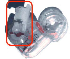

Suche das Plastikteil für die Schlüssel-Entriegelung Fahrerseite (links). Mann Nissan, wie kann man so ein schwach ausgelegtes Teil aus Plastik da rein machen ... irre motzen
so sieht das Dinges aus:
Door lock actuator
Oder bleibt nur Amiland-Bestellung?

weil es 25 jahre hält lachen
müsste ich mal suchen .... hab ich sicherlich noch liegen weil ich türen mal zerlegt hab.
Kann zur zeit wegen dem schnee aber nicht an Teile ran.

Ich hab den Ersatz ausm Amiland verbaut.
Passt ganz gut, aber überleg dir schonmal nen Weg wie du das Gestänge (sicher) an das Aluteil bekommst.
Der Magnet da is zwar nett gemeint aber bringt nix. (haust die Tür zu ist die Stange raus...)
Hab mir aus Gummi "Unterlegscheiben" gebaut die sehr eng auf das Gestänge gehen. Damit hält das bisher ganz gut. Is aber eine *!#% Fummelei ;)

das sind standartteile die in vielen anderen Autos auch verwendet werden. Hab schon oft eine
Zentralverriegelung nachgerüstet. Schau einfach mal auf nen Schrottplatz verschiedene Autos
nach , dort findest du mit Sicherheit noch ähnliche Teile.

Danke für euere Antworten. Hab das Ding erst mal geklebt - ein Kabelbinder und Epoxid. Was ein Gefummel den Türgriff wieder einzubauen ...
Steve: wär schön wenn du was findest.
Marc:
ist der Magnet nicht für die Ami-Zentralverriegelung? Hab da mal ein Bild gesehen mit darunter montiertem Nehmer.
Kann die Plastik-Tülle nicht auf das Alu-Teil gesetzt werden um die Stange zu sichern?

Hm keine Ahnung xD
Konnte mit dem Magneten nichts anfangen und hab dann gedacht der wäre dafür. ^^
Also bei mir passte das Plastikteil damals da nicht rein, nur mit Gewalt und dann hatte es sich nicht mehr bewegt bzw nur mit sehr viel Kraft.
