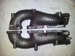

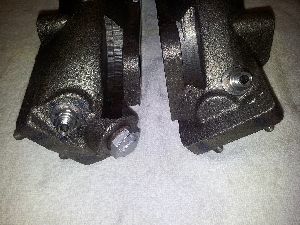

Hallo Marc
Leider gibt es bei den Krümmern noch keine Bohrung für die EGT-Sensoren, musst Du also selber bohren und Gewindeschneiden.
Es gäbe allerdings die Variante das EGR wegzumachen und den Anschluss (Ich glaube M22x1.5) mittels Adapterbüchse wo dann das Gewinde für die EGT-Sonde drinnen ist, zu nutzen, so müsste man nicht selber bohren.
Wenn ich "nur" eine EGT-Sonde verbauen würde, wär das für mich zumindest eine Option gewesen. Denn Versuchen zufolge, ist die Abgasuntersuchung meist auch ohne EGR irgendwie zu schaffen :-) wichtiger sind die AIV`s.
Da ich bei mir gerade umbaue, habe ich die Bohrungen in die neuen Krümmer gebohrt.
Ich denke nicht das da irgendetwas reisst, mit Sicherheit kann ich das aber nicht sagen, ich werde es aber mit der Zeit sehen.
68_20150205_214816_klein
92_20150205_214831klein
Gruss michael
P.S ich habe vorsorglich auch mal noch die ERG-Bohrung gemacht, wenn dann mal was sein sollte kann ich ohne den Krümmer wieder auszubauen das EGR wieder anschliessen
Beitrag vom 22.02.2015 - 10:12
Die hätte ich auch gerne. Schön gebohrt , gefällt mir.
Beitrag vom 22.02.2015 - 19:14
Hellsrider`s alternatives Ego
Hi Michael
Ohne nun nachgeschaut zu haben würd ich mal tippen das man die Krümmer nicht so einfach abbekommt oder?
Ansonsten muss ich Olli recht geben, sieht sehr gut gearbeitet aus klatschen
