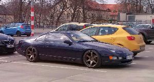

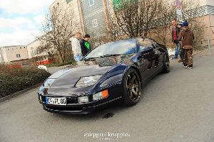

Hallo bin der christoph aus thüringen nähe erfurt, ein 300 zx war schon immer ein traum für mich ,im letzten jahr war es nun soweit und ich habe einen geholt als amerika import natürlich habe ich sofort fahrwerk und felgen gekauft und angebaut in der nächsten woche kommt dann noch eine neue auspuffanlage
Das problem mit dem stottern ist eigentlich immer beim anfahren,lambdas sind neu und zk auch kühlmittelsebsor ist auch neu

Du hast einen Nonturbo, stimmts ?

So ist es hatte die wahl zwischen turbo von einem jugendlichen oder den von einem älteren herren
Sieht man das den sofort

Ja , an der Front. Die fehlenden Luftschlitze. grinsen

Das ganz bestimmt nicht! Bist nicht der einzige Non-Turbo Fahrer hier. Danke für die Vorstellung - schönen Z hast du da! klatschen
