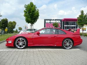

Habe heute mein Auto wieder abgeholt. Sieht echt besser aus ohne die Sicke. Allerdings hat der Lackierer gemeint, dass der Wagen mal einen Unfall auf der kompletten Beifahrerseite gehabt haben muss. Nicht so schön...

88_P1090513
Ist komplett von vorn bis hinten neu. Eigentlich sollten ja nur die Türen neu lackiert werden, aber der Unterschied zu den hinteren Kotflügeln (Beifahrerseite) war sehr stark.
