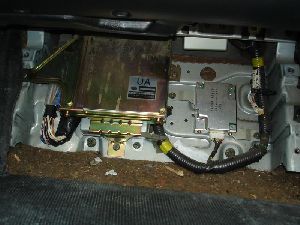

schau mal ob der Stecker im Fussraum Beifahrerseite am HICAS Steuergerät
ordentlich drauf ist bzw. trenn das mal und steck wieder an.
Gruß Adi

Hallo Adi...
habe einen Rechtslenker... nett wäre wenn du mir sagen könntest wo genau sich das Steuergerät befindet oder was drauf steht .......

...bei dir eben links, das kleine rechts am Bild.
50_DSC01988

Danke bin nächste woche aus dem Urlaub zurück und werde es direkt testen
