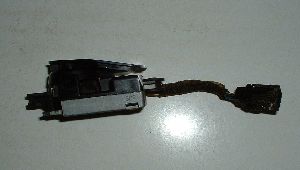

bei der Suche nach einem leisen Brumm-/Quietsch-Geräusch bin ich auf ein Teil unter dem
Leselampen-Gehäuse gestossen.
Etwas ölen und das Geräusch war weg.
Scheint ein kleiner Lüfter zu sein.
Soll der ernsthaft die Birnchen kühlen ?
denken

Nein, das ist der Innenraumtemperatursensor für die Klimaautomatik.
Der geht früher oder später mal kaputt (Lagerschaden) - ölen schafft da meist nur vorübergehend Abhilfe.

Danke für die Erklärung.
Das Geräusch ist auch schon wieder da, zwar etwas leiser...aber immer noch nervig

wenn du den Motor genau anschaust stelst du fest dass man den nachjustieren kann. War bei mir auch so und das Summen bzw quietschen war weg..

Habe ich erfolglos versucht und dann aus Holland ein
gutes gebrauchtes Teil günstig erstanden.
