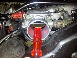

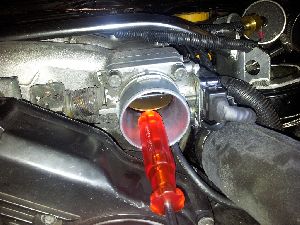

Ich bin am synchronisieren meiner Wastegates. Bevor ich aber allzuviel verändere habe ich mir mal gedacht ich schaue erst wie synchron meine Drosselklappen öffnen.
Ich denke das macht evt. auf die Zylinderfüllungen links und rechts welche mit TCtalk und Dual MAF-Umbau winderbar abgelesen werden können noch was aus.
Dafür habe ich die Drosselklappen vollständig bis zum Anschlag geöffnet und mittels Schraubendrehergriff verglichen.
Ergebnis der Vergleichsmessung ist, dass die DK auf der Fahrerseite ca. 1.5 bis 2mm weniger geöffnet wird als die DK auf der Beifahrerseite.
Zufälligerweise ist der EL-Wert links auch tiefer als der EL-Wert rechts.
hier die Fahrerseite:
14_DK_Fahrer
hier die Beifahrerseite:
90_DK_Beifahrer
Ich weiss das ist sicher nicht die genaueste Methode, war aber die einfachste.
Habe bei meinem Reserve-Motor das selbe gemacht und ebenfalls eine ähnliche Abweichung festgestellt.
Meine Frage nun: Ist das normal und gewollt, oder hat da vielleicht mal jemand was verstellt?
Gruss und Dank
Beitrag vom 20.09.2015 - 22:23
Ja Michael, das hatte ich bei meinen auch mal...
http://www.300zxtt.de/include.php?path=forum/showt...eadid=1 289
http://www.300zxtt.de/include.php?path=content/art...ntentid =56
Da fällt mir aber ein, dass Jörg bei der letzten Motorrevision, auf meinen Wunsch hin auch die Ansaugspinne, sicherlich mit Drosselklappen, getauscht hat, also muss ich die wohl bei mir auch noch mal kontrollieren...
LG Reinhard
Beitrag vom 21.09.2015 - 00:04
Hallo Reinhard
Die Gesamtöffnung scheint bei mir ok sind ca. 90Grad, aber wie gesagt steht die rechte DK etwas weiter offen!
Gruss Michael
Beitrag vom 21.09.2015 - 07:08
Original geschrieben von msiegl
Hallo Reinhard
Gruss Michael
Also kann eine von beiden doch nicht bei ca. 90 Grad stehen, oder?
