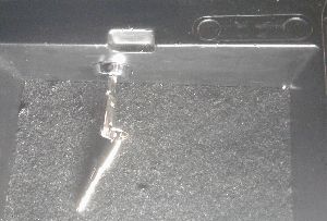

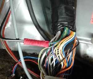

Hatte im Oktober auch TÜV - und bin mit Pauken und Trompeten durch die ASU gerasselt. Und ja, ich habe auch einen TwinChip drin, d.h. am ursprünglichen Steuerkabel für die AIVs hängt die Klopflampe dran.
Bei der ASU waren die CO2-Werte im Leerlauf viel zu hoch, bei allen anderen Messungen gab es keine Probleme.
Meine Lösung: ich habe in die Mittelkonsole einen Schalter eingebaut, mit dem ich die AIVs auf Masse schalten und somit aktivieren kann. Dafür muss man erst mal das richtige Kabel finden (ist ein grünes mit schmalen silbernen Streifen drauf) und es zur Mittelkonsole verlegen; dort habe ich es mit einem Schalter verbunden, der mit einem Schlüssel an- und ausgeschalten werden kann, um eine versehentliche Aktivierung während der Fahrt zu vermeiden.
75_Kabel1
47_Kabel2
Sorry für die schlechten Handybilder.
Der Erfolg bei der ASU-Nachprüfung war durchschlagend: Mit aktivierten AIVs waren die CO2-Werte im Leerlauf absolut im grünen Bereich. Nur sollte das AIV nur für diese eine Prüfsequenz aktiviert sein, da sonst die Lambdasonde bei den anderen Messungen zu stark reguliert und wieder schlechte Messwerte bei rauskommen.
